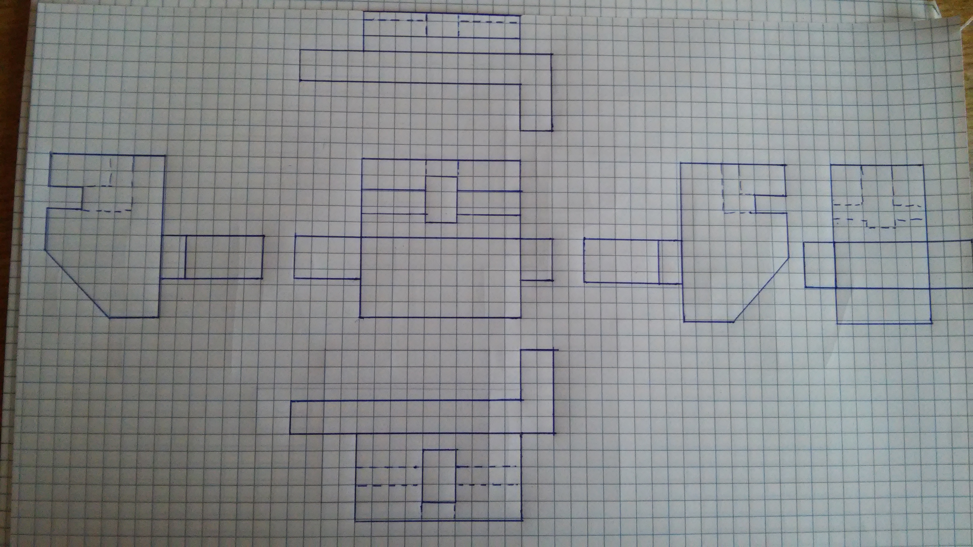

wiem tłuk jestem jeżeli chodzi o rysowanie rysunków technicznych.... teraz zrobiłem tak tylko mam pytanie mam zaznaczyć te nie widoczne otwory ? i prosi bym jeżeli źle je zaznaczyłem to jak je ująć w rysunku...Obrazek

matus174 pisze:wiem tłuk jestem jeżeli chodzi o rysowanie rysunków technicznych....
Potrenujesz i nauczysz się myśleć to nie będzie tak źle!
Na rysunku trzeba:
- zachować konsekwentnie proporcje rzutów i elementów w rzutach występujących(są to rzuty tej samej bryły...a tutaj w każdym z rzutów ma inne wymiary!)
- jeżeli zaznaczać krawędzie niewidoczne to wszystkie, a nie wybiórczo
- czy wogóle zaznaczać niewidoczne - to zależy od wymagań nauczyciela( w temacie takiego wymogu nie ma)
PS. rzuty nazywają się aksonometryczne a nie:"aksmetryczne" jak w temacie! :razz:
