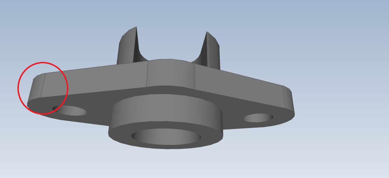

Post napisał: WZÓR » 28 gru 2013, 20:28
Paola pisze:
WZÓR pisze:W Twoim rysunku brakuje jednej kreseczki. :grin: http://zapodaj.net/3b6e9a92ad408.jpg.html
skąd i po co ta kreseczka...
Jest to ta krawędź.
http://zapodaj.net/dc7841b0d6334.jpg.html

Tej kreseczki nie zaznacza się, bowiem w rzeczywistości jej nie ma, została ona zaznaczona tylko na modelu 3d. A od tego jest widok z góry żeby to zaokrąglenie pokazać.
Paola ma rację.

nemek0 pisze:...
Tej kreseczki nie zaznacza się, bowiem w rzeczywistości jej nie ma, została ona zaznaczona tylko na modelu 3d. ...
... w jakim celu została ona zaznaczona tylko na modelu 3D ? :grin:

WZÓR pisze: ... w jakim celu została ona zaznaczona tylko na modelu 3D ? :grin:
Nie mam pojęcia w jakim celu, ale wydaje mi się że może osoba która to rysowała, zamiast zaokrąglić dwóch prostych, po prostu wstawiła łuk, co następnie dało te krawędzie.

Osoba, która modelowała w 3D ten detal to ja. Zgadza się, że tej kreski nie powinno tam być, jednak nie potrafiłem w SketchUp 8, zaokrąglić tak jak się to powinno robić.
W programie do projektowania z prawdziwego zdarzenia np: Catia ten problem już nie jest problemem.
Ale rozpętałem dyskusję :cool:
Edit: Jeśli chcielibyśmy zaznaczyć tą kreskę na zaokrągleniu, o której była dyskusja nie wolno zapomnieć o tej :lol:

Post napisał: nemek0 » 29 gru 2013, 11:33
Zapomniałem napisać właśnie o tych krawędziach wczoraj.
Ale na szczęscie problem rozwiązany :)

Post napisał: WZÓR » 29 gru 2013, 11:41
nemek0 pisze:Zapomniałem napisać właśnie o tych krawędziach wczoraj.
.... nie tak do końca.
Narysowałem jeszcze to .....
http://zapodaj.net/ff6caef1ad50a.jpg.html

pr0cnc przecież napisał z czego wynikły te kreski.
Twój rysunek jest również bardzo ładnie zrobiony :)
