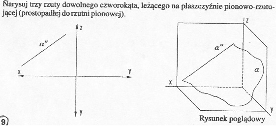

Zrób skan z książki.
Może w ten sposób
...że niby jakmateusz7794mark pisze:że 3 punkty wyznacza się normalnie
Oooo..., to ciekawe. Skąd pojawiła się przekątna ("tworząca" się z przecięcia płaszczyzn)mateusz7794mark pisze:czwarty względem przekątnej z pierwszej rzutni
Nie, Ty możesz tylko sobie dośpiewać: I'm far, far away...mateusz7794mark pisze:chyba już jesteśmy blisko
mateusz7794mark pisze:ma być jak ten rysunek, który tu przesłałem
A dlaczego?... Przecież jest to rzut główny figury o którą Ci chodzi.mateusz7794mark pisze:tej prostej alfa ma nie być
