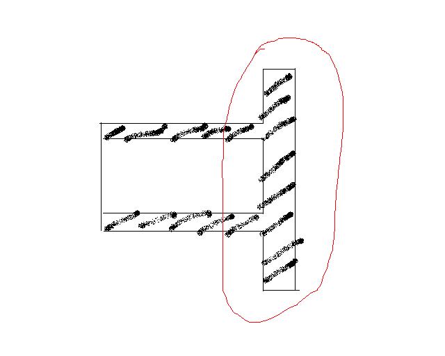

powierzchnia do cynkowania jak zaznaczyc?

trzasu pisze: po co podnosić koszty dodatkowymi osłonami
A mnie bardzo interesuje jak te osłony miałyby wyglądać w obliczu wymagań technologicznych do cynkowania (wypływ, otworowanie). Jakie osłony?
Kąpiel jest gorąca (400-500C). Trudno zrobić osłonę, w której nie będzie bąbla powietrznego, a żadna cynkownia nie wsadzi do wanny takiego wynalazku, bo im to "ukryte" powietrze kąpiel wydmucha, a detal powykrzywia. Chemia? Jak zapłacisz za wymianę całej kąpieli po tym zabiegu, to może, ale w praktyce też nie spotkałem.

mam pytanie czy w miejscy oznaczonym na czerwono w ściance o największej średnicy nie trzeba robić żadnych otworków? z założenia ma to być otwór nie przelotowy. Czy bez to nie wybuchnie w kąpieli bez żadnego odpływu z tamtąd ?

Można element z naddatkiem "kąpać" a potem powierzchnie na których nie chcemy ocynku obrabiać.
Można też cynkować elektrolitycznie zamiast ogniowo.

Bri pisze:Można element z naddatkiem "kąpać" a potem powierzchnie na których nie chcemy ocynku obrabiać.
Już widzę, jak się dymi ten cynk, który trzeba zeskórować...
to po pierwsze. A po drugie ogniowo cynkuje się zazwyczaj konstrukcje bardziej spod młotka, palnika i gumówki i technologicznie nie ma, a nawet nie może być tam takich wymagań jak jakaś dodatkowa obrobka po cynkowni.
Bri pisze:Można też cynkować elektrolitycznie zamiast ogniowo.
To akurat zupełnie inna technologia, kąpiel zimna - można zasłaniać, zatykać - problemem jest tylko natychmiastowa korozja w miejscach chronionych.

grom1991 pisze:mam pytanie czy w miejscy oznaczonym na czerwono w ściance o największej średnicy nie trzeba robić żadnych otworków? z założenia ma to być otwór nie przelotowy. Czy bez to nie wybuchnie w kąpieli bez żadnego odpływu z tamtąd ?
w zasadzie to brakuje tam dwóch otworów, jeden otwór powinien być wykonany tak by nie powstała w "kielichu" poduszka powietrzna (przez co na dnie nie było by cynku tylko powietrze lub odwrotnie, kielich byłby zalany cynkiem, kwestia zamocowania detalu) a drugi (można by wykorzystać ten pierwszy) do zawieszenia detalu an zawieszce.
Ten link który podałem Ci wczoraj ładnie wszystko opisuje, w zakładkach obok są wymagania jakie powinien spełniać detal przed cynkowaniem.
