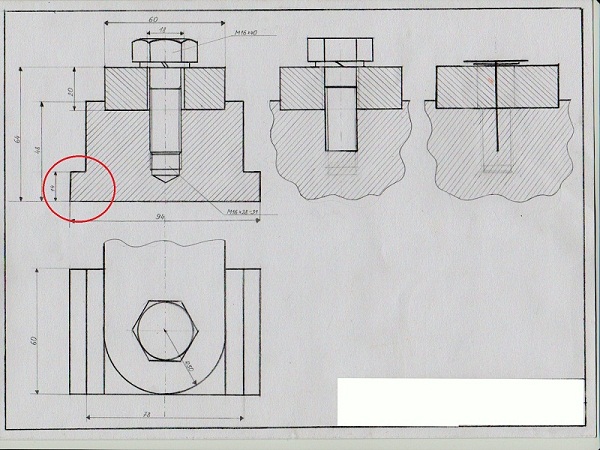

rysunek uproszczony gwintu i sruby

Ale pięknie pomogliście koleżance, no boki zrywać.
Cosik mi się wydaje, że tutaj się bijecie o względy kobiety (czyli o "wciśnij pomógł")?
Prawda w oczy kole, co?
bahankaa
Kolega Dudis69 dobrze Ci podpowiedział, pod śrubą otworu nie powinno być i zrób od nowa rzuty, aby miały pokrycie w w wymiarach zewnętrznych i były czytelne.

dzieki :smile: pokrycie w wymiarach zewnetrznych czyli co dokladnie zmienic?

No, aby linie wymiarowe odpowiadały rzutom, inaczej - aby rzuty górne i czołowe zgrywały się, o teraz bardziej łopatologicznie :)
I aby ćwiczeniowiec się nie doczepił popraw w zaznaczonym kółeczku kontury, bo nie ma tam kąta prostego (chyba, że tak miało być?).
