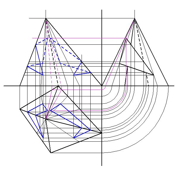

rzuty ostrosłupa z bocznie rzutującym otworem
buckethead
Posty: 12
Rejestracja: 28 paź 2012, 15:36
Lokalizacja: polska
Post napisał: buckethead » 29 paź 2012, 19:20
znaczy sie na rzucie na górze po lewej punkt 3 powinien byc na tej samej wysokości co 7 w tym rzucie? cos jeszcze jest nie tak?
BYDGOST
Posty: 4259
Lokalizacja: Bydgoszcz
Post napisał: BYDGOST » 29 paź 2012, 22:44
Wiesz, posprawdzać wszystkie punkty to masa zajęcia jest. Znalazłem podobny przykład, trochę go przerobiłem i zaznaczyłem jak dochodzi się do rozmieszczenia punktów (czerwone linie). Linie pomocnicze trzeba poprowadzić przez wszystkie punkty charakterystyczne a u Ciebie jest ich za mało, żeby wyznaczyć wszystkie punkty. Robiłeś to ręcznie a tu liczy się precyzja rysowania. Nawet ekierkę musisz sprawdzić czy ma kąt prosty bo w przeciwnym wypadku napracujesz się a efektu nie będzie. Nie wiem jak jest teraz, ale my na studiach mieliśmy wykreślić na kartonie taki model z przenikaniem przestrzennym, wyciąć, posklejać i musiało pasować. Rano miałem gotowe i szedłem na zaliczenie. Dopiero po powrocie było spanie.
