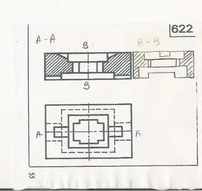

powiedziałem i wskazałem dzięki a jak to będzie wyglądało z liniami przerywanymi bo sporo ich tam będzie

Kolego domiiniik nie sądzę byś sam rozumiał dobrze o co prosisz, no ale cóż...
Skoro tak bardzo lubisz linie przerywane na obecnym poziomie swojej edukacji z rysunku technicznego to proszę bardzo...
Twój otwór z przyległymi frezowanymi powierzchniami, bez płaszczyzn określających wielkość bryły. :lol:
Miłej rozkminki...

domiiniik, mam nadzieję że Cię nie zniechęciłem w poszukiwaniach tego co niewidoczne. Właśnie dlatego stosuje się rzuty i przekroje żeby nie popadać w paranoje.

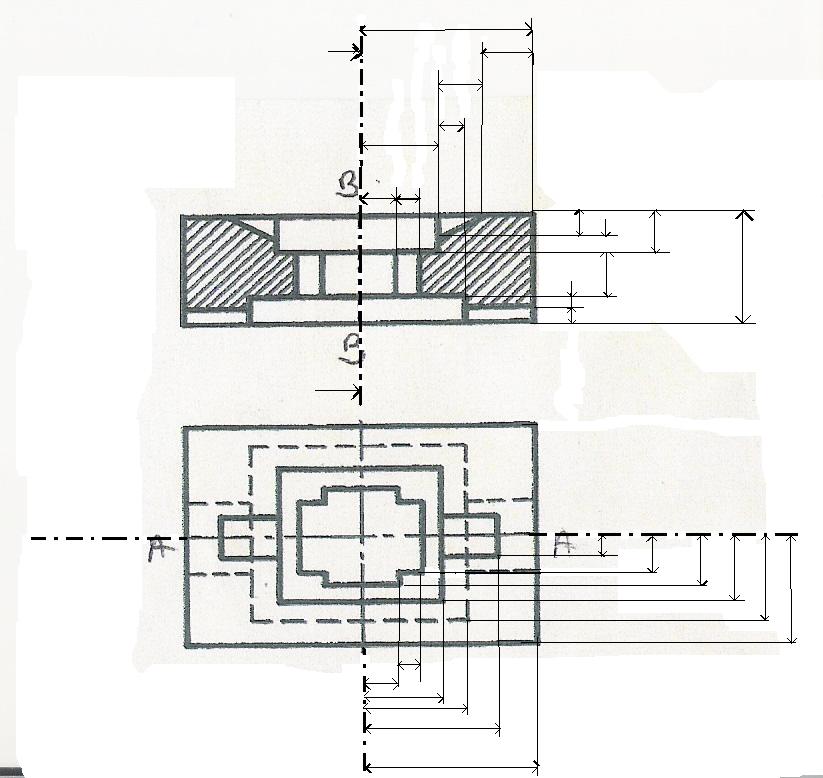

dzięki za pomoc a jak będzie wyglądało wymiarowanie tych rzutów

Post napisał: dudis69 » 05 cze 2012, 17:57
Pozdrawiam Sławek

Post napisał: domiiniik » 06 cze 2012, 09:35
niewiele mi to pomogło:/

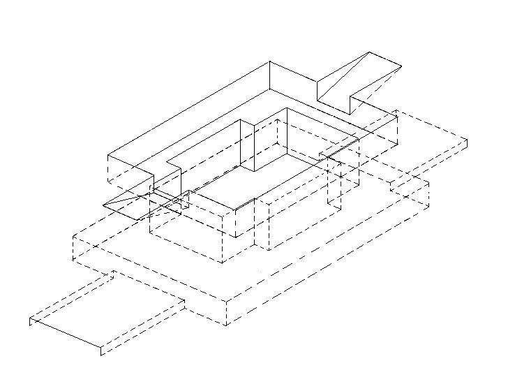

domiiniik pisze:.... a jak to będzie wyglądało w rzucie aksonometrycznym ?
http://wstaw.org/w/17Ir/
dudis69 pisze:....
domiiniik pisze:a jak to będzie wyglądało
Jakoś tak:
domiiniik pisze:niewiele mi to pomogło:/
domiiniik - za rączkę się Ciebie prowadzi ...... i Tobie mało? :roll:

mógłby ktoś sprawdzić czy dobrze to zrobiłem i ewentualnie wskazać błędy
