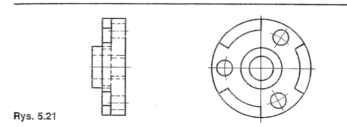

Fakt wygląda to inaczej, nie zwróciłem w ogóle uwagi na proporcje. Oczywisty błąd.

Dżejson , robos7.... mój przekrój znacznie różni się od Waszych. :?:

Mariusz. w jakim programie to opracowujesz?

Post napisał: WZÓR » 29 kwie 2012, 14:15
Dżejson pisze:Mariusz. w jakim programie to opracowujesz?
WZÓR pisze: ...
P.S.
Mam weekend ..... i nie mam zamiaru otwierać Solid Works-a.
Mariusz.
..... a jednak to zrobiłem. :mrgreen:

sory za brak odp potrzebuje to narysować w przekroju łamanym i mam pytanie czy bedzie mi ktoś wstanie zobrazować jak to ma wygladać
Dodane 1 minuta 8 sekundy:
potrzebuje to na studia i bede bardzo wdzięczny bo męczę sie z tym a wykładowcy prawie nic nie mówili jak to zrobic

Ja tam się nie znam jakoś bardzo, ale moim zdaniem przekrój powinien być tak dobrany, żebyś pokazał na jednym wszystkie potrzebne fragmenty, czyli otwory i podfrezowania. Jest to dość prosty element.
