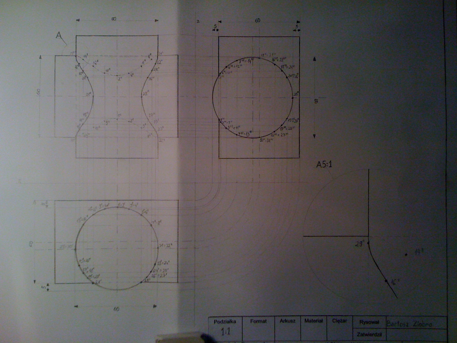

clubber84 pisze: Kolega @rc666 wykonał poprawne przeniknięcie, rzuty są symetryczne.
Jeśli jednak przeniknięcie ma być niesymetryczne (lepiej upewnij się u profesora), to rzuty po liniach symetrycznych całkowicie psują efekt.
To co zrobilem, wykonalem na podstawie rysunku ktory udostepnil pawel30w. Nie było podane na rysunku jak ten walec przenika. Z rysunku wywnioskowałem że jest w jednym rzucie symetrycznie a w innym jest asymetrycznie, poza tym był wymiar podany.
Zobaczymy co powie profesor.[/list]

Sklerotyk ze mnie i zapomniałem dzisiaj wziąść pracy na uczelnie (btw. 1 rok studiów)
Spróbuje oddać jutro ew. w poniedziałek.
Kazał Mi poprawić dwie rzeczy:
- powiększenie (o którym mowa)
- linie przerywane w kształcie "X" ja narysowałem grube, powinny być cienkie.
Poza tym do niczego się nie przyczepił :D
Jest to moja pierwsza w życiu przygoda z rysunkiem technicznym więc nie dziwie się że błędy mogą być.
Starałem się zrozumieć co napisał kolega clubber84 ale nie zbyt zrozumiałem :)
Jeżeli ktoś ma ochotę niech mi powie tak na "chłopski rozum" co zrobione jest źle prócz tego powiększenia :)
Dzięki za tak duży odzew, jak złapię jutro profesora to dam znać, bo w sumie sam jestem ciekawy.
//EDIT
Nie złapałem dzisiaj profesora, będę musiał poczekać do poniedziałki.
Pozdrawiam.
[ Dodano: 2012-02-04, 11:34 ]
Oddałem dopiero wczoraj pracę...
Firstly... Tego waszego rozwiązania nie przyjął.
Secondly... Poprawiłem tak jak miałem u wcześniej. Tylko wytłumaczył mi jak punkty mają iść. Tzn. te punkty (w tym powiększeniu) gdzie krawędź walca zamieniała się w niewidoczną zrobiłem na głupa i on to zauważył. Musiałem poprawić czyli dorysowac punkty w których faktycznie się to zmienia.
Thirdly... Nie zauważyliście w tym powiększeniu (w fotkach z 1 postu) że pomiędzy punktem 16'' a środkiem okręgu powinna być linia gruba nie przerywana. No cóż mój błąd też.
Dostałem 3.0 za pracę ponieważ oddałem w sesji, ale gdybym oddał wcześniej myśle że byłoby 4.0 i wzyż.

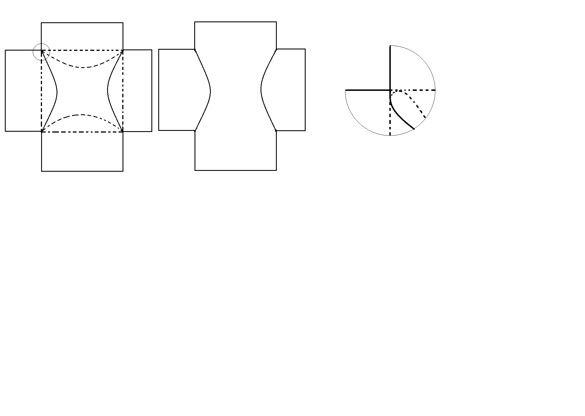

Podepnę sie do tematu bo nie chce zakładać nowego a problem mam podobny.
Sesja przyszła zaliczenie trzeba zrobić przenikanie.
mam taki rysunek
I problem mam ponieważ nie wiem jak maja iść te czerwone linie :
oraz przy okazji zapytam czy to w kółku jest prawidłowo narysowane ? czy te linie tak sie połącza chodzi mi o łuk przenikania walców z tymi czerwonymi liniami.
zawsze te czerwone linie schodziły sie na środku ale w tym przypadku wychodzi inaczej.
Prosił bym o pomoc

Siema, nie jestem jakimś ekspertem czy coś jak mozesz powyżej przeczytać :wink:
ale wg mnie powinno być to tak jak w paincie narysowalem. Masz również rysunek mojego kumpla.
Dołączam kawałek książki lewandowskiego (w załączniku). W niej jest inny przypadek niż twój ale może coś Ci to pomoże.
Gdzie studiujesz ?
Pozdro
lewandowski_geometria_wykreslna_przenikanie.pdf
(1.23 MiB) Pobrany 757 razy

Dzięki wielkie własnie tak sądziłem ze będzie ale wolałem się upewnić :)
A studiuje na Politechnice Rzeszowskiej
