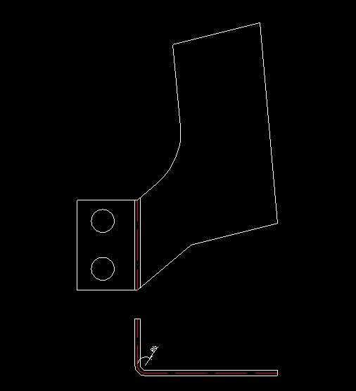

Rysowałem w najprostrzym programie graficznym AutoCad

Zle narysowałem blachę. Musi być zrobione rozwiniecie tylko nie mogę znaleźć żadnych przykładów, rozwiniecie może być zrobione na jednym rysunku rzutu z góry plus drugi z promieniem gięcia ? Nie bardzo wiem jak ma to wyglądać muszę to zmieścić na formacie A4

tu masz jakieś rozwiniecie .. co do wymiarowania gięć to nie chce cie w prowadzić w błąd rok na krawędziarce i widziałem tyle kosmicznych kombinacie przelanych na papier hiszpańskich myśli technicznych że już sam nie wie jak prawidłowo po Polsku się to wymiaruje gięcia ale na setkach rysunków ani razu nie przewinął mi się symbol rozwinięcia czyżby już się go nie stosowało --- a linia gięcia często przerywana a na środku opis np. linia gięcia R5

Kurde nie wyświetlają mi się tam zdjęcia. Zrobiłem najprostszy szkic bo nie wiem czy rozwiniecie ma być tak narysowane chyba tak bo jak inaczej ale nie wiem jak się je oznacza na rysunku czy wystarczy teraz już po prostu z wymiarować ?

Nie nie z wymiarowany to ja już mam Dziękuje za pomoc, tylko układ przy rysowaniu ma być taki jak podałeś cały czas to jest układ metodą europejską czy po drugiej stronie ten rysunek z promieniem ?

Wszystko zależy który widok jest rzutem głównym.Czy w rozwinięciu czy zgięty.
U mnie widok główny to rozwinięcie a rzut zwinięcie to rzut dolny

najczęściej rzutem głównym jest detal "na gotowo". Bo to on jest najwazniejszy i on rządzi rysunkiem. I to detal "na gotowo" ma byc na rysunku porządnie zrzutowany, zwymiarowany i ukazany. To detal na gotowo podlega ostatecznej kontroli technicznej. W prostszych rysunkach rozwiniecie nie jest wogóle potrzebne. Jest symbol opisujacy, że wymiar dotyczy rozwiniecia. Rozwiniecie jest półwyrobem rysowanym bądź na osobnym arkuszu bądź na rysunku detalu z zaznaczeniem, że to jest rozwiniecie głównego detalu.
