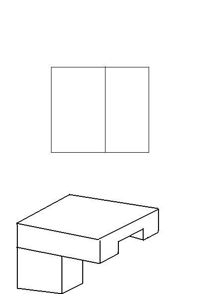

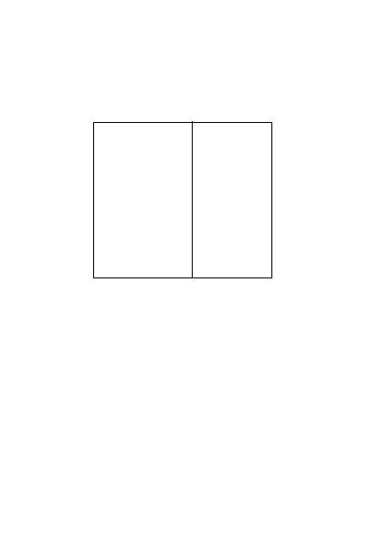

Cześc moi drodzy inżynierowie mam pytanie,dziś wgłębiłam się szczególnie w swój projekt i chciałam zapytać czy dobrze narysowałam poniższy rzut główny bo nie pasuje mi góra,ja chyba nie posiadam tej wrodzonej wyobraźni i musze się tego wyuczyć.Bardzo bym prosiła o pomoc i odpowiedź co do poniższego rzutu

kloli, Rysunek który dostałaś od PP jako zadanie, jest to bryła w rzucie aksonometrycznym zawierająca się w trzech osiach jest bryła trójwymiarową, czyli widziana z każdej innej perspektywy niż rzut prostopadły.
Poruszaliśmy ten temat uprzednio, dostałaś linki do poczytania w tym..., i co
Dla uproszczenia zaznaczyłem płaszczyzny które będą widoczne, i też nic...

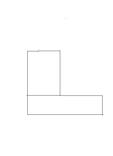

Wiesz jak będzie wyglądała przewrócona i odwrócona litera L, jeżeli tak to ją narysuj
Pozdrawiam Sławek

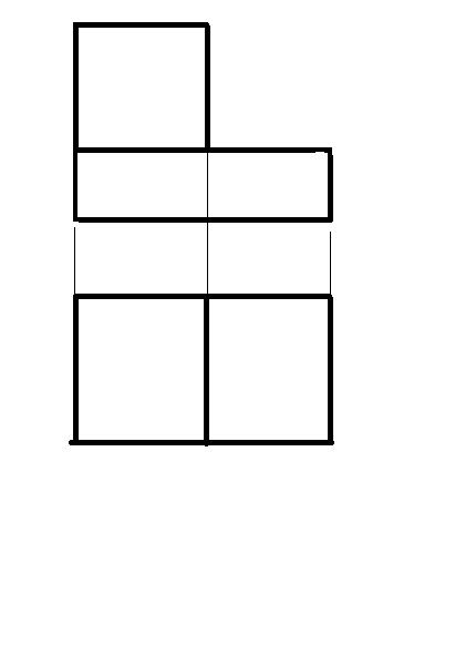

tomolc, gratuluje. Poprawnie
Właśnie rozwiązałeś pracę domową za Koleżankę. A wiesz gdzie tkwi problem..., jak za każdym razem dostanie gotowe rozwiązanie to nigdy się nie nauczy, a co gorsze nigdy nie zrozumie. Bo i po co... Tak, że uzbrój się w cierpliwość bo z czasem zadań będzie więcej...
kloli, rzut dolny oznacza rzut z dołu, więc pewnie chciałaś napisać rzut górny, który w m.e. wypada na dole.
Zresztą nie kłopocz się i przerysuj
Pozdrawiam Sławek
