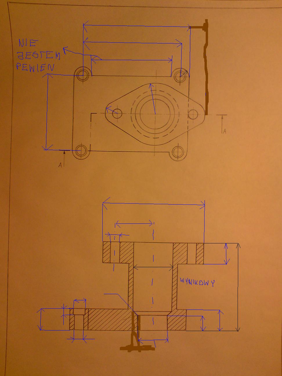

rysunek pierwszy wyglada duuuużo lepiej ale i tak sa błędy:
- Na górnym rzucie: Jeśli detal (sorry
) jest symetryczny to wymiar 25 po lewej jest niepotrzebny. Wyraźnie zaznacz os symetrii i po sprawie,
- nie prowadź linii przekroju łamanego A-A do krawędzi, nie musisz a na dolnym rzucie linia gruba na przekroju bedzie niepotrzebna - teraz to dziwnie wyglada,
- przy krojeniu, rzutowaniu stosuj europejskie normy a nie amerykańskie: albo strzałki A-A daj od góry i detal narysuj "do góry nogami: (bardziej mi sie podoba) albo na dolnym przekroju koniecznie zaznacz: A-A
- na dolnym rzucie/przekroju masz przewymiarowanie po prawej stronie: wymiary 14, 14, 3o, 58 - z jednego z nich musisz zrezygnować (proponuje 30 wykreślić)
- otwór na dole po lewej "4xfi6H7 to ogólnie porażka...jesli juz musi być H7 (pod śrubę specjalną???) to nie musisz pisać drugi raz: "4x fi8H7, traktujesz to jako powtarzający sie zespół. Wystarczy fi8H7
Niech koledzy mi wybaczą ale ...z wymiarami typu H7 byłbym ostrożny i Tobie bym zalecał bo zawsze może paść pytanie: "a jak w tym wypadku je wykonać?"
A wykonanie fi8H7 przy fi6H7 wcale nie jest takie łatwe.
Do dolnego rysunku nie podchodziłem ale:
Rzutowanie jest raczej oki
ale wymiarowanie raczej do...d...py

No prawie się udało ... widzę kolega upadły_mnich, już wszystko sprostował wiec wiele dodać się nie da , już na początku pisałem o pozamykanych ciągach wymiarowych (przewymiarowanie) nawet pozaznaczałem na czerwono ...
2Pac, - nie wiem czy się zmieniły normy zapisywania wymiarów tolerowanych ale kiedyś pisało się np.tak ø20H7 bez tej krechy ukośnej...
no i to 4 x ø8H7 to przegięci ...to tylko otwór pod łeb śruby nigdy nie wykonuje się az tak dokładnie wystarczy 4xø8

W takich przypadkach staram sie nie pisać, ale nie wytrzymałem i tak:
1. Skoro już piszesz wymiar otworu 4xø8 to już wiadomo, że dotyczy to wszystkich czterech otworów i każdy z nich ma średnicę 8 mm i głębokość 4 mm. Wymiarowanie głębokości otworu - wystarczy napisać 4 a nie 4x4. Ja wolę pisać: 4otw.ø8.
2. Wymiar 10 - długośc otworu 20H7. Ten sposób wymiarowania nic nie daje. Lepiej zwymiarować długość otworu ø26H7 od górnej krawędzi plus wymiar samej fazki.
3. Tolerancje otworów trzeba wpisywać tam gdzie to ma sens ( potrzeba ). Poczytaj o odchyłkach warsztatowych.

Omm - trochę przesadziłeś. Większą średnicę otworu chcesz wymiarować jako różnicę otworu mniejszego? Kto to będzie przeliczał potem? Trzeba pamiętać, że to otwory tolerowane.
Jedna kwestia nie została tu poruszona. Wymiarowanie detalu powinno zawierać wymiary gabarytowe. Już dawno nie zaglądałem do książek czy norm i coś mi tam świta, że to obowiązywało, ale ja osobiście zawsze trzymam się tej zasady.

wydaje mim sie ze tej zasady trzyma się tylko przy rysunkach złożeniowych ... ten na taki nie wyglądaBYDGOST pisze:Wymiarowanie detalu powinno zawierać wymiary gabarytowe. Już dawno nie zaglądałem do książek czy norm i coś mi tam świta, że to obowiązywało, ale ja osobiście zawsze trzymam się tej zasady.
[ Dodano: 2010-03-09, 15:15 ]
do czego kolego 2Pac, potrzebujesz tych wymiarów jeśli na przekroju te wymiary sa podane jako calkowite ...a te których potrzebujesz można wyliczyć (wystarczy podzielić na 2)2Pac pisze:Będzie tak ??? Dodałem 2 wymiary, bo stwierdziłem ,że potrzebne.
na czerwono zaznaczyłem linie wymiarowe o których pisałem wyżej
jeśli nie podasz wymiaru 2 przy wymiarowaniu fazki to skąd będzie wiadomo jak ma być kot pod jakim ma byc zrobiona nic nie tłumaczy??
