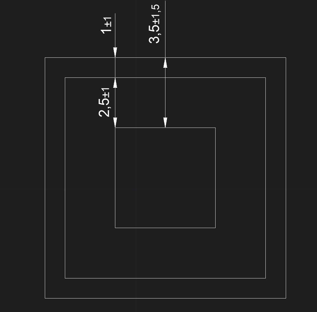

jasiu... pisze:Jacku, myślę, że wskazanie jako niefunkcjonalny wielkości podcięcia, czy głębokości otworu jest chyba w porządku. Bo czy wymiar będzie większy, czy mniejszy znaczenia nie ma, o ile będzie możliwe wykonanie wymiarów funkcjonalnych, czyli np. śruba zmieści się w gwincie. Wiem, to typowe eurokratyczne gaworzenie, co jak nazwać, ale norma nadal obowiązuje. Nie ważne, jak nazwali, ważne, co jest dopuszczalne według tej normy na rysunkach.
Chodziło o co innego... posłużę się zrzutami ekranu (z podkreśleniem):

Koledzy wchodzą w teorię mocno akademicką a ja twierdzę, że ten rysunek jest po prostu zły.
O normie też bym się wypowiedział ale nie chce mi się w miejscu publicznym przeklinać.

A nie zauważyłem, że oba są nieistotne :mrgreen:
Ot korektor poprawiał tylko błędy ortograficzne pewnie.

kawiok pisze:
05 lut 2025, 15:16
Mam dylemat jeśli chodzi o wymiarowanie, a dokładnie chodzi mi o nadmiarowe wymiary. Jednak ze względu na tolerancje muszę umieścić wymiary w nadmiarze. Czy rysunek z takimi wymiarami jest poprawny czy jednak należałoby coś zmienić?
jak jest "twoja" definicja wymiaru nadmiarowego, co to takiego i czemu służy ... czy chodzi ci o naddatek, jeśli tak, to pomyśl logicznie jaki ma sens jego tolerowanie
Czy możesz zobrazować jaki ten detal ma kształt? (3D, dodatkowy rzut etc.)
jasiu... pisze:
06 lut 2025, 19:20
Dlatego wskazałem normę i gdzie to jest napisane. Dla wszystkich ciekawych link, gdzie mogą sobie ten punkt 3.2.7 przeanalizować: https://zanotowane.pl/1016/3775/
błędna interpretacja - wymiary naddatkowe (t.j. 1 i 3,5) nie są wymiarami funkcyjnymi, a tak generalnie to załączona norma to stary trup i dawno już nie aktualna.
Podrzucisz aktualną?
zerknij tu
https://cdn.standards.iteh.ai/samples/6 ... 1-2018.pdf
https://www.uc3m.es/pruebasacceso/media ... -norma.pdf
jasiu...
Posty: 5774
Lokalizacja: Westfalia
Re: wymiarowanie z tolerancjami
Post napisał: jasiu... » 20 lut 2025, 16:58
Dzięki! Nie miałem z tego rocznika! Hiszpański mi nie przeszkadza.
