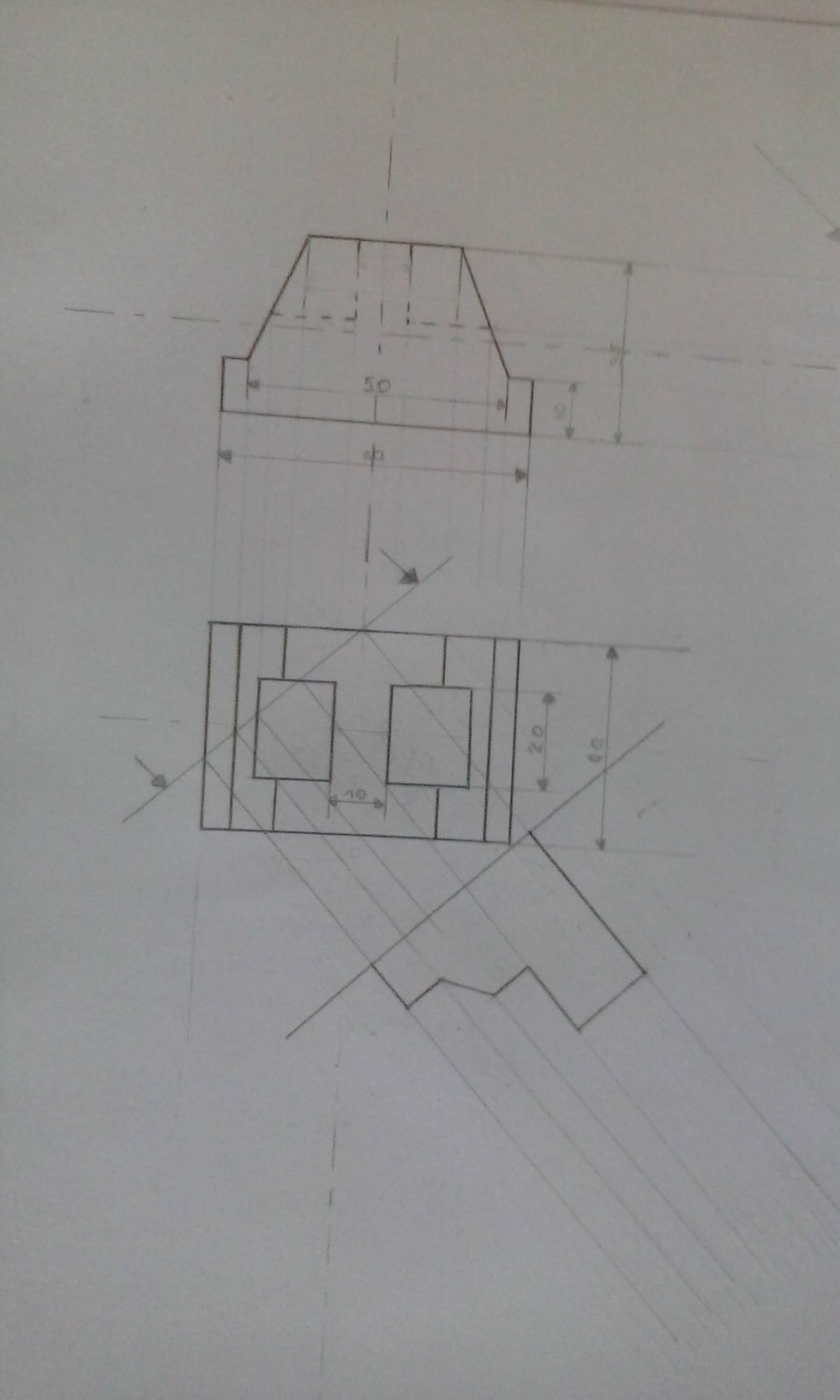

Proszę o sprawdzenie poprawności narysowanego przeze mnie przekroju. (Muszę coś dorysować, zakreskować). Rysunek techniczny to jak na razie dla mnie świeżość dlatego proszę o wyrozumiałość.Obrazek

Koppl pisze: Rysunek techniczny to jak na razie dla mnie świeżość
świeżość ale ...nie nalepiej pachnie :grin:
Przekrój ukośny błędnie wykonany i brak kreskowania tego przekroju.
Linie wymiarowe nie mogą być niczym przecinane!

Post napisał: Koppl » 08 lis 2015, 15:35
Dziękuje za spostrzeżenia, są jeszcze jakieś kardynalne błędy?

Post napisał: peritus » 08 lis 2015, 17:45
Koppl pisze:są jeszcze jakieś kardynalne błędy?
Sam przekrój ukośny (po zastosowaniu forumowego dezodorantu :grin: ) stał się poprawny.
Pozostałe uwagi aktualne.
