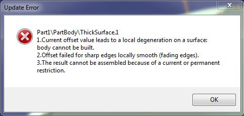

Z tego co wyrzuca mi Catia no i z tego co czytam jak działa ta funkcja nie zadziała w moim przypadku. Z tego co mi sie wydaje Close Surface działa w momencie jak tworzy sie bryłe z zamkniętej powierzchni, np walec ograniczony dwiema podstawami i tworzącą.
Problem jest ze szkicami z których tworzylem powierzchnie. Nie we wszystkich przypadkach są one do siebie styczne i tworzą załamania a nie obłości. Catia domaga sie wybrania ścieżek o mniejszych promieniach krzywizn.
Faktycznie można by sobie pomóc Close Surface tworząc z Offset z całej powierzchni fotela i zamkając powierzchnią przestrzeń między powierzchniami. Ale znów ten sam problem... Catia nie chce stworzyć wszystkich powierzchni.
Chyba nie obędzie się bez calkowitej zmiany szkiców.
Może ma ktoś jakiś pomysł? Niektóre łączenia udało mi sie wygładzić przez odpowiednie dobranie płaszczyzn wsparcia przy wypełnianiu i tworzeniu złożonych przeciągnięć powierzchni.
Próbując wybrać opcje ThisSurface Definition otrzymuje taki komunikat:

Chce stworzyć bryle w ten sposób bo jest to najprostsze przejście między GSD a Part design. Stworzenie tekiego modelu w sposób bryłowy jest prawie niemożliwe, przynajmniej z moimi umiejętnościami.
Tak jak napisał rc666 z jedną tylko powierzchnią stowrzoną przeze mnie, z graniastosłupa można wyciąć tylko jedną strone takiego fotela, ale jak stworzyć drugą częśc? tak, żeby fotel miał określoną grubość na całej powierzni?
Do tej pory w ogóle nie używałem GSD tylko PartDesign, dlatego mam problemy początkującego.
Zacznę budować powierzchnie od początku, zmienie szkic na bardziej płynny wtedy narzędzie ThikSurface powinno zadziałać.
