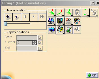

myślimy chyba o czymś innym.
Zobacz co masz w opcjach: tools-options -machining i zakładka output.

dzięki, ustawiłem, czy w catii nie otwiera okna z kodem zaraz po wygenerowaniu tak jak jest w większości camów?
chciałbym sobie podglądnąć kod, piki zostały utworzone jakieś .LOG i inne ale jak podglądnąć taki kod?
jak zmniejszyć prędkość w symulacji? suwak jest dosunięty na min. a obróbka zasuwa.
czy w cati jes taka możliwość przesuwu pojedynczych ścieżek?

Post napisał: marchru » 07 paź 2011, 16:47
w oknie przy parametrze Current klikasz na strzałki myszką lub z klawiatury skaczesz blok po bloku.
Jeśli chodzi o pliki to musisz ustawić ISO, i dalej wskazujesz lokalizację i inne pierdoły.
Rzeczywiście wygenerowany program nie pojawia się ale nigdy się jakoś tym nie przejmowałem.
