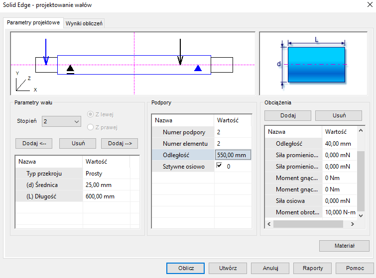

Projektuję maszynę polerską z przekładnią pasową o przełożeniu 1:1 do polerki, posiadam łożyska samonastawne UC.205.G2 (średnica pod wał 25 mm). Wstępnie dobrany silnik o mocy 3 kW oraz prędkości 2800 obr/min. Chciałem wykonać obliczenia wału za pomocą Podręcznika inżyniera w SolidEdge, by sprawdzić czy grubość wału wymuszona łożyskami wystarczy do przenoszenia obciążeń lecz potrzebuję pomocy. Zamieszczam screeny. Proszę o wszelkie wskazówki i porady. Pozdrawiam
