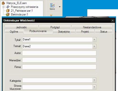

Zajmuję się konstruowanie elektrod w programie Solid Edge V17. Mam mały problem. Elektrody dla danego detalu tworzę w pliku asm. Chciałbym aby po dodaniu elektrody do złożenia i wypełnieniu danych w tabeli PPM>Właściwości pliku>Podsumowanie aby te dane były automatycznie dodawane do rysunku płaskiego danej elektrody. Nie mogę tego wpisywać do rubryki projekt bo już jest zarezerwowana. Czy jest taka opcja w tym programie? Jak zrobić takie odwołanie?
Automatyczne generowanie danych w tabelce

Niestety nie opiszę jak można takie coś zrobić na V17 (bo nie mam
) ale opiszę jak można to zrobić w ST7 (bo mam
*po dodaniu parametrów w złożeniu (wypełnieniu tabeli Właściwości) zapisujesz plik.
* przechodzisz do dokumentacji płaskiej (nie wiem czy chcesz aby wpisy pojawiały się w ramce czy w jakiejś tabeli ale to już pewnie wiesz
* wywołujesz polecenie Uwaga
* następnie klikasz w Tekst właściwości
* pojawi się dodatkowe okno na którym, z menu rozwijalnego, wybierasz Odniesienie do Indeksy
* po wybraniu z menu, poniżej wyświetlą się atrybuty z których można wybierać, znajdź Tytuł. Kliknij dwa razy LPM
* Kliknij dwa razy OK i raz kursorem w polu gdzie tekst ma się pojawić i działa
