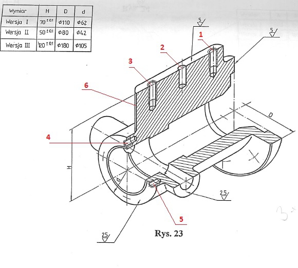

Cześć,
mam do wykonania rysunek części w programie Solid Edge.
Proszę o pomoc w nazwaniu części tego rysunku, aby go poprawnie wykonać.
Zaznaczone na czerwono:
- 1,2,3 to otwory czy gwinty?
- 4,5 co to jest za wcięcie i jak ono wygląda na części, jest dookoła otworu?
- 6 to jest zaokrąglenie czy frez?
Z góry dziękuje za pomoc
KW25
Posty: 16
Rejestracja: 14 lis 2013, 20:14
Post napisał: KW25 » 12 mar 2014, 14:23
1 i 3 to otwory z gwintem, jak dobrze widze to 2 go nie posiada. 4 i 5 to tez otwory z gwintem i sa 4 rozmieszczone na obwodzie tego frontu (masz tylko przekrojone 2 a pozostale 2 sa zaznaczone schematycznie ), 6 wydaje mi sie, ze zaokraglenie i z drugiej strony rowniez .

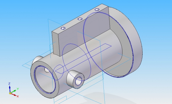

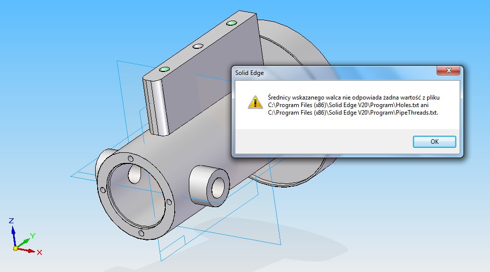

Jeszcze jedno pytanie.
Chodzi o te otwory z gwintem 4 i 5. Chcę nagwintować otwór o średnicy między 3mm/4mm/5mm a Solid Edge wywala mi cały czas błąd, że takiego rozmiaru nie ma w pliku txt.
Dlaczego tak się dzieje?

Czemu chcesz gwintować już istniejące otwory jak możesz wykonać otwór już nagwintowany? Będzie szybciej i łatwiej. Jak przejdziesz do polecenia otwór na Pasku podręcznym - otwór kliknij Opcje, pojawi się okno, rys poniżej. Wybierz Typ otworu na Gwintowany, z menu wybierz rodzaj gwintu jaki jest Ci potrzebny i gotowe.

Świetnie, teraz udało się wykonać nagwintowany otwór! Dzięki ;)
