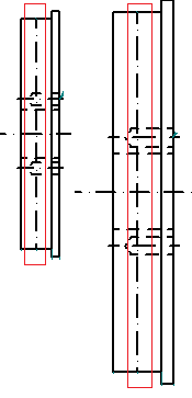

może rysunek lepiej wyjaśni o co mi chodzi. Czerwoną obwódką zaznaczono interesujący mnie odcinek.
Po lewej stronie rysunku jest to co mam w widoku całej strony. Po prawej stronie widok w powiększeniu. Widać że prosta została podzielona na większą liczbę odcinków (11 odcinków zamiast 8 widocznych w widoku całej strony).
Moje pytanie brzmi: W jaki sposób w widoku całej strony zrobić aby linia była podzielona na większą liczbę odcinków.
Pracuję w darmowej wersji Drafting jeśli to coś zmienia

Kolego Micha3 robisz tak:
*Sprawdzasz jaki jest to typ linii, najlepiej klikając na nią. Na paku podręcznym pojawi się jej nazwa, np Center
*przechodzisz na zakładkę Widok i uruchamiasz Style, takie dwie litery AA, bez skojarzeń
*W górnej częci okna typ stylu ustawiasz Linia a Styl na nazwę linii, którą odczytałeś na pasku podręcznym
*Klikasz Modyfikuj
*Spowoduje to otworzenie okna na którym przechodzisz na Zakładkę Ogólne. Klikasz w typ linii i wybierasz Więcej.
*Spowoduje to wyświetlenie okna na którym możesz ustalić odległość i długość linii podając interesujące Cię wartości. Po określenbiu zaznaczasz wartość Stałą za jedną i drugą wartością.
*Po wprowadzeniu parametrów Zamknij na oknie Ok aż do zamknięcia pozostałych okien i gotowe
