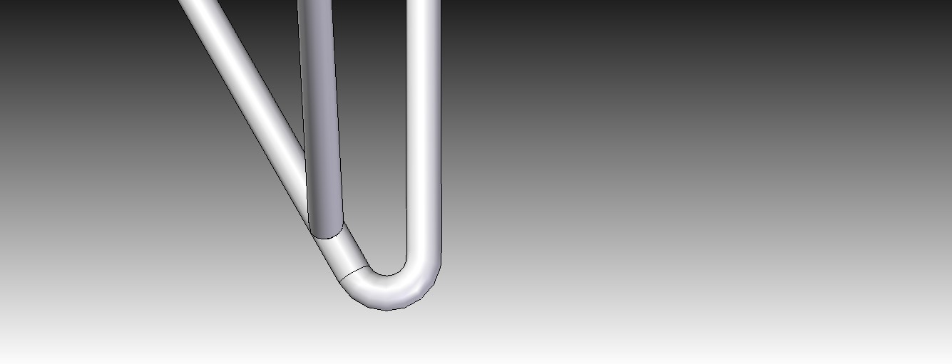

Sprawa jest następująca, mam dwa elementy gięte z jednej rury i poprzeczki (odpowiednio wycięte, które trzeba wspawać pomiędzy). Tutaj właśnie mam problem - jakich relacji użyć, aby ustawić poprzeczki prostopadle do elementów, i jednocześnie ustawić przyleganie powierzchni cylindrycznych.
Tak wygląda poprzeczka, o której mówiłem:
Ewentualnie, czy nie prościej byłoby to zrobić w Solid Works 2011, bo do tego programu też mam dostęp.
Gdyby coś było niejasne, to chętnie dopowiem, ewentualnie wrzucę dodatkowe zdjęcia.

Do łączenia możesz wykorzystać płaszczyzny, układy współrzędnych i relacje. Jeżeli chodzi Ci o coś takiego jak na zdjęciu
To po dodaniu elementów do złożenia, kliknij na wycięcie w rurze i na część "boczną"rury. Powinny został przyklejone. Następnie PKM na jedną z rur i z menu kontekstowego wybierz Pokaż/Ukryj. Zaznacz przy Płaszczyznach odniesienia pokaż. To samo zrób z drugą rurą. Następnie wywołaj Składaj i wskaż dwie płaszczyzny które mają do siebie przylegać, uzyskasz odpowiedni kształt. Mam nadzieje iż zrozumiałem co autor miał na myśli

Może TEN opis będzie pomocny

Jeszcze jedno pytanie:
Mam taki element (wykonany przez wyciągnięcie po krzywej):
Jakich relacji mogę użyć, aby ustawić go na płaskiej powierzchni?
[ Dodano: 2012-07-08, 22:51 ]
Już sobie poradziłem, więc prośba nieaktualna.
Jakby kogoś interesowało jak to zrobiłem - użyłem relacji na płaszczyznach odniesienia.
