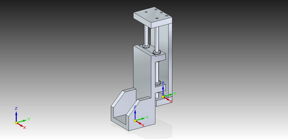

Właśnie rysuję w Solid Edge'u wózek osi Z. Napotkałem na taki oto problem:
Mam narysowane mocowanie wrzeciona i jego łożyska, w osobnym pliku mam narysowane prowadnice z mocowaniami. Chcę to razem złożyć. Jedną z prowadnic mogę bez problemowo połączy relacją "współosiowość", drugiej nie, ponieważ cały czas pisze mi, że "Relacja nie zgadza się z innymi". Jak do tego podejść?
A tak to wygląda
Pozdrawiam.

Nie do końca można zrozumieć co chcesz zrobić, ale skoro taka informacja wyskakuje to znaczy, że masz wcześniej wprowadzoną relację, która jest w sprzeczności do tej, którą chcesz wprowadzić. Może być też tak, że odległość między otworami jest inna niż między wałkami. Musi buc dokładnie. Sprawdź to. Ewentualnie zacznij do nowa wstawianie części.

O tym, że wałki mogą mieć inny rozstaw nie pomyślałem. Chodzi o to, żeby obie prowadnice weszły w otwory łożysk.
Spróbuję zrobić to od nowa i dam znać.
P.S Różnica 0.15mm.
Dzięki za podpowiedź.

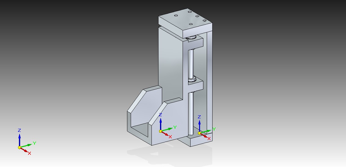

Już wszystko pasuje:
ObrazekObrazek
