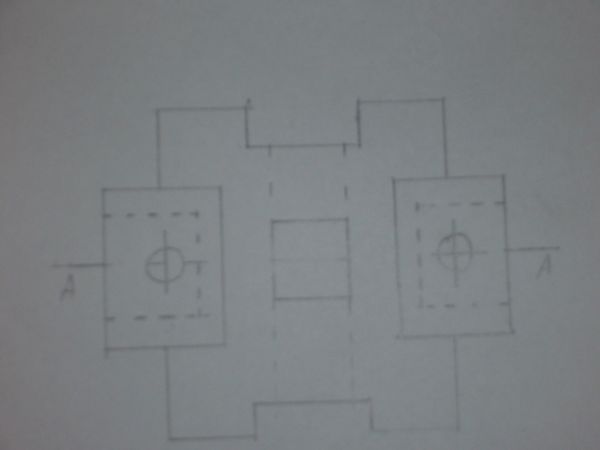

: 14 lut 2011, 14:07
autor: bento12
potrzebuje utworzyc bryle z danego rzutu z gory przedmiotu dziekuje za kazda pomocObrazek
: 14 lut 2011, 14:44
autor: piocam
Kolego bento12
Trochę mało informacji przydałby się jeszcze z jeden rzut. W jakiej wersji chcesz to mieć?
O coś takiego Ci chodziło?
aksonometria
: 14 lut 2011, 17:45
autor: bento12
chce wiedziec jak wyglada on w 3d
[ Dodano: 2011-02-14, 17:49 ]
tak on wyglada z gory a ja musze zrobic z tego aksonometrie z wycieciem jednej cwiartki nie wiem jak to zrobic a musze to zrobic na jutro prosze o pomoc tu jest przekroj bb do tego i tylko to dostalem i z tego musze utworzyc
: 14 lut 2011, 18:11
autor: BYDGOST
Na pierwszym rysunku masz zaznaczony przekrój A-A to go pokaż, bo bez tego to kilka wariantów będzie.
Wg mnie to będzie tak:
