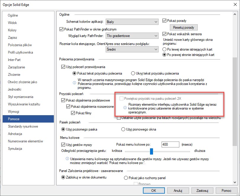

Witam posiadam solid edge 2020. Czy jest opcja w tym programie żeby zwiększyć ikony ? Dziękuję

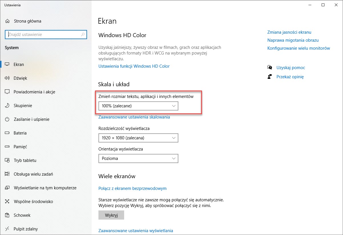

Cześć,
kiedyś można było powiększać ikony x2 włączając odpowiednią opcje w Opcjach programu (obraz poniżej), lecz od jakiegoś czasu wielkością ikon sterują ustawienia skalowania w systemie operacyjnym.
Obrazek Obrazek
