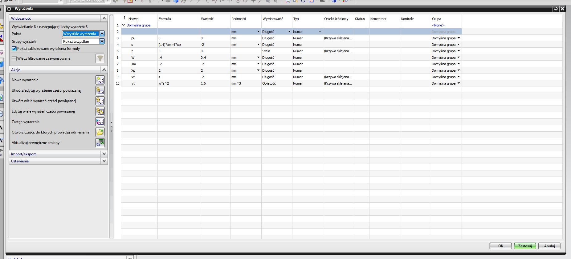

to lecimy.
Najpierw definiujemy parametry jak na poniższym zdjęciu. Nie wiem czy są prawidłowe, ale u mnie działa.

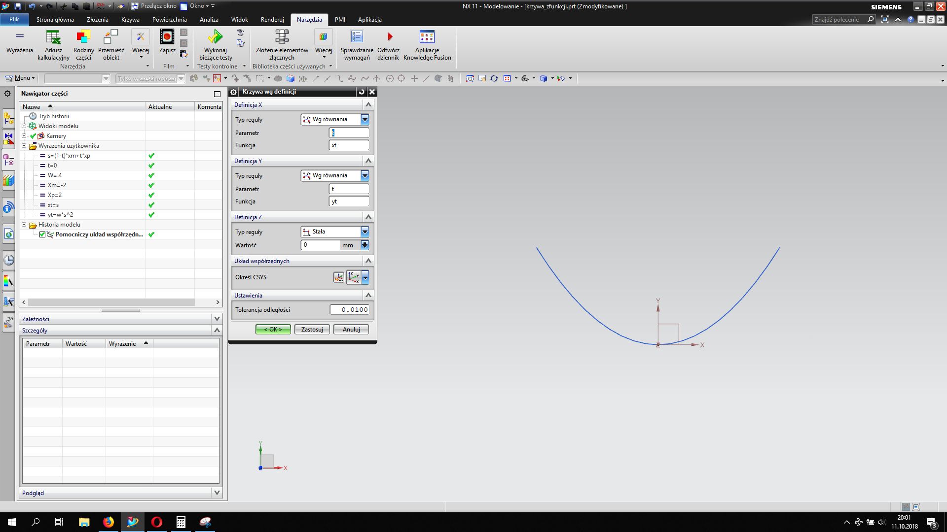

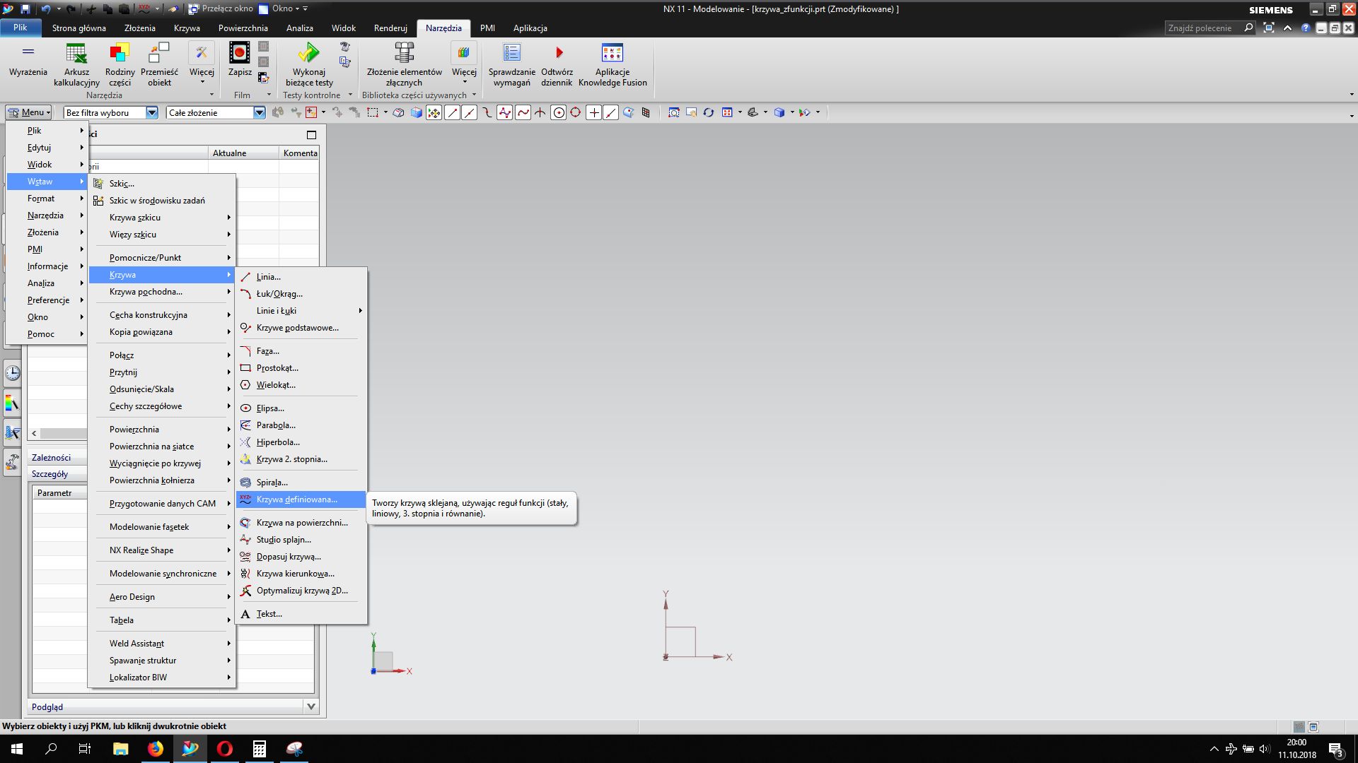

Wybieramy funkcję "Krzywa definiowana"
Wypełniamy wartości jak na zdjęciu poniżej.

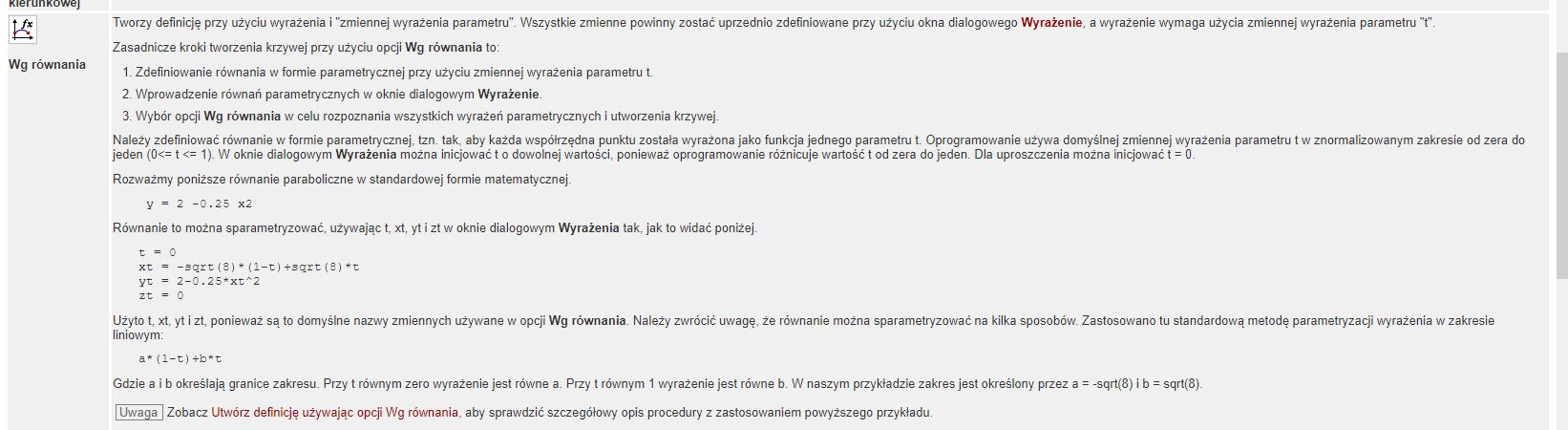

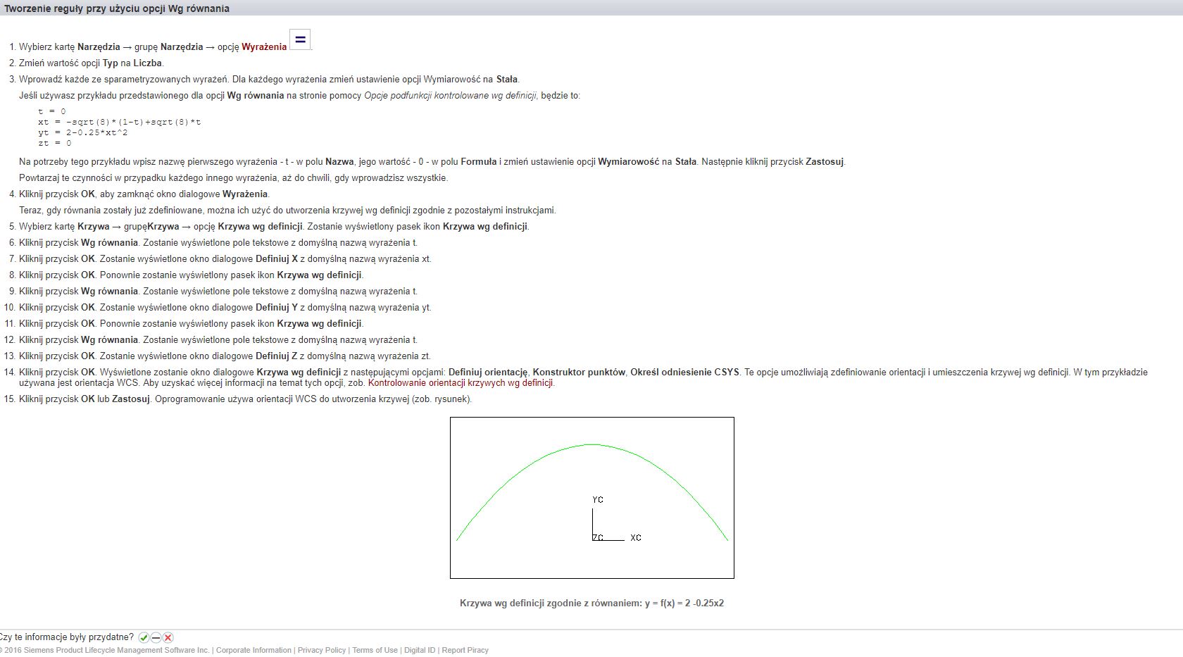

I jeszcze wycinek z instrukcji.

Mały update,
wartości dobrze ustawiać nie jako 'Długość' (mm), a jako 'Stała'. Jak zaczynają wychodzić mm^4 to NX zaczyna się już burzyć.
