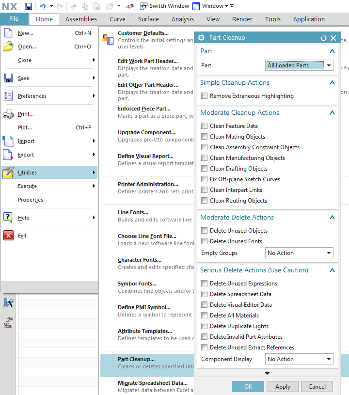

Przy okazji zakupu nowego komputera, przesiadłem się w zeszłym tygodniu na NX11. Praca przebiegała bezproblemowo aż do momentu gdy NX nagle zaczął strasznie mulić przy najprostszych operacjach (wyciągnięcie ze szkicu, przesuwanie elementu narzędziem move component, itd). Dosłownie każda operacja trwa 10 minut.
Myślałem że to może wina nowego komputera (mimo że do tego momentu śmigał aż miło), ale otworzyłem to złożenie 3D na innym komputerze i sytuacja jest dokładnie taka sama.
Chyba musiałem przypadkowo coś włączyć/przestawić/zapętlić w modelu bo nie umiem znaleźć innego wytłumaczenia.
Spotkaliście się z czymś takim?
P.S. Inne modele (nawet bardziej złożone) chodzą płynnie. Co więcej, gdy otwieram pojedyncze detale z feralnego pliku to wszystko chodzi OK, natomiast gdy otworzę całe złożenie a następnie ten sam element otworzę w nowym oknie poleceniem make display part to znowu muli.
Service packi ze strony camdivision zainstalowane.

Re: NX11 muli w złożeniu - błąd w modelu?
1) w pliku log zwykle pisze co jest powodem
2) próbowałeś sprawdzić projekt narzędziami typu
- wcześniej zrób kopię
