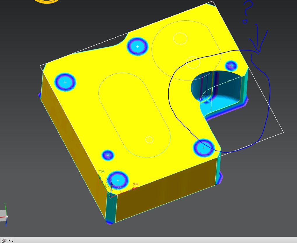

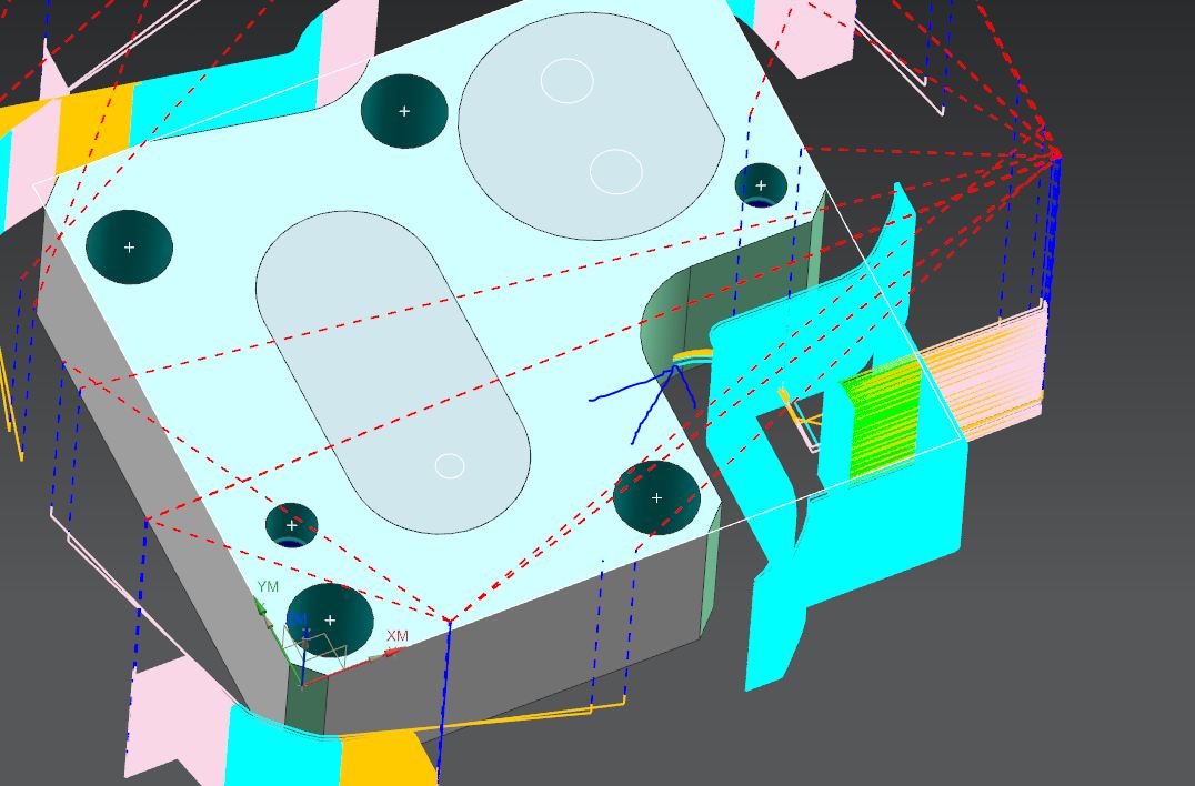

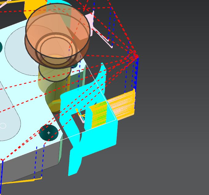

Mam pytanie odnośnie obróbki zgrubnej w NX.
podczas generowania ścieżki generuje błędna ścieżkę narzędzia która uszkadza element.
Aby pozbyć się tego błędu trzeba kombinować z głębokością i naddatkiem lub tolerancja do wen i zew.
Czy ktoś spotkał się już z takim błędem jak się tego pozbyć??
Czasem się robi programy na szybko a tu taka niemiła niespodzianka.
Pracowałem w Mastercam i Edgecam ale takich niespodzianek nie widziałem.
Zdarzyło mi się już tak nie raz ale dziś mnie już to zbulwersowało.
Narzędzie 25 r 2,5
AP0,5
AE 75%
Strategia-wzdłuż obrzeży
Naddatek 0,35
tolerancja 0,03
Poniżej zdjecia
Plik stp
