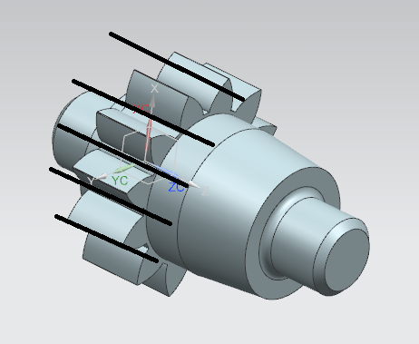

czy jest możliwość wygenerowania prostych ścieżek do obróbki zębnika ( jak na rysunku)?
Chciałem wygenerować ścieżki do obróbki na tokarce z frezem obwiedniowym w jednym przejściu z użyciem freza modułowego. Średnica głowy zęba to 5.6 mm.
jakiej opcji użyć ? Czy jest możliwość dodania narzędzia o module 0.4 ?
Proszę o pomoc i ewentualne sugestie.

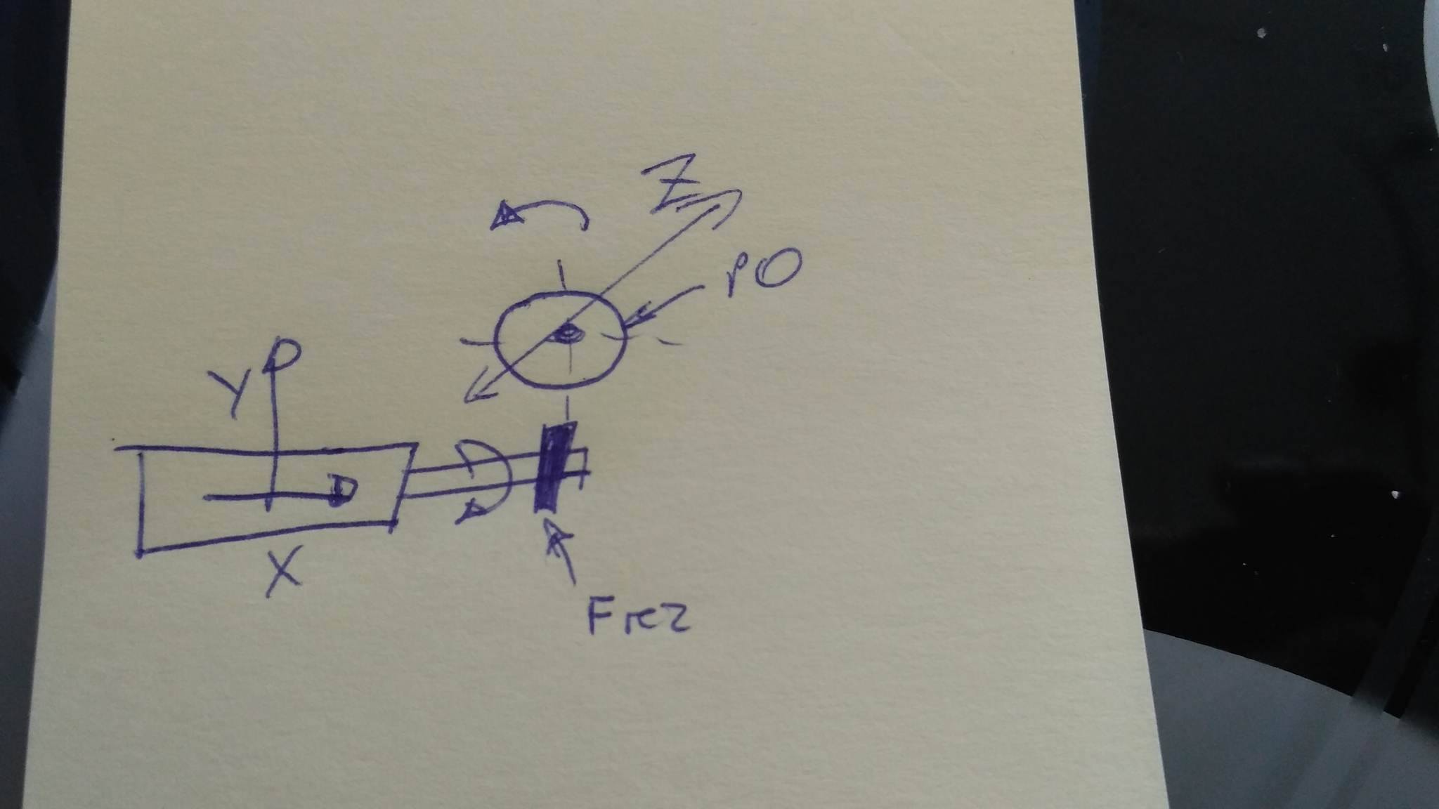

Jak uzyskasz srzążnie obrotów freza modułowego z osią C (przekłąnię)?

Oś C na tokarce to napędzana oprawka z osobnego napędu obracająca frezem i poruszajaca sie w X i Y,
Z jest realizowane przez wrzeciono główne, które obracało by o kąt oraz posuw Z+ i Z-
mimo to zagadnienie jest raczej czysto teoretyczne.

Rozrysuj kolego schemat kinematyczny tego o czym piszesz.
Normalnie gdy było sprzężenie pomiędzy osią C (oś wykonywanego koła) i ślimakiem to trzeba w maszynie podać ile zębów jest nacinane. Przyjmijmy z=20 czyli ką w C na ząb to 18° , jeden obrót ślimaka (360°) to 18° w osi C tak jak w przekładni ślimakowej. Nacinane kolo to ślimacznica. To raczej programowanie parametryczne a nie ścieżka.

Najprościej było by napisać to z ręki: podjazd w X,Y ,obroty freza, i wyjazd w Z( ruchomy PO), odjazd w Y, powrót w Z i obrót o kat akurat 30st (12z do nacięcia) itd.. wg schematu maszyny podanego niżej (nie jest to frezarka obwiedniowa)
Ja jednak szukam możliwości wygenerowania samych ścieżek do czysto wizualnego przedstawienia, nikt tego nie będzie obrabiał.
schemat wygląda następująca:

Daj tu plik z tym kołem.

Post napisał: matthewpi » 29 maja 2017, 15:52
Plik w załączniku
(Coś nie moge dodać przez forum)
http://www58.zippyshare.com/v/RHoW0U7y/file.html
