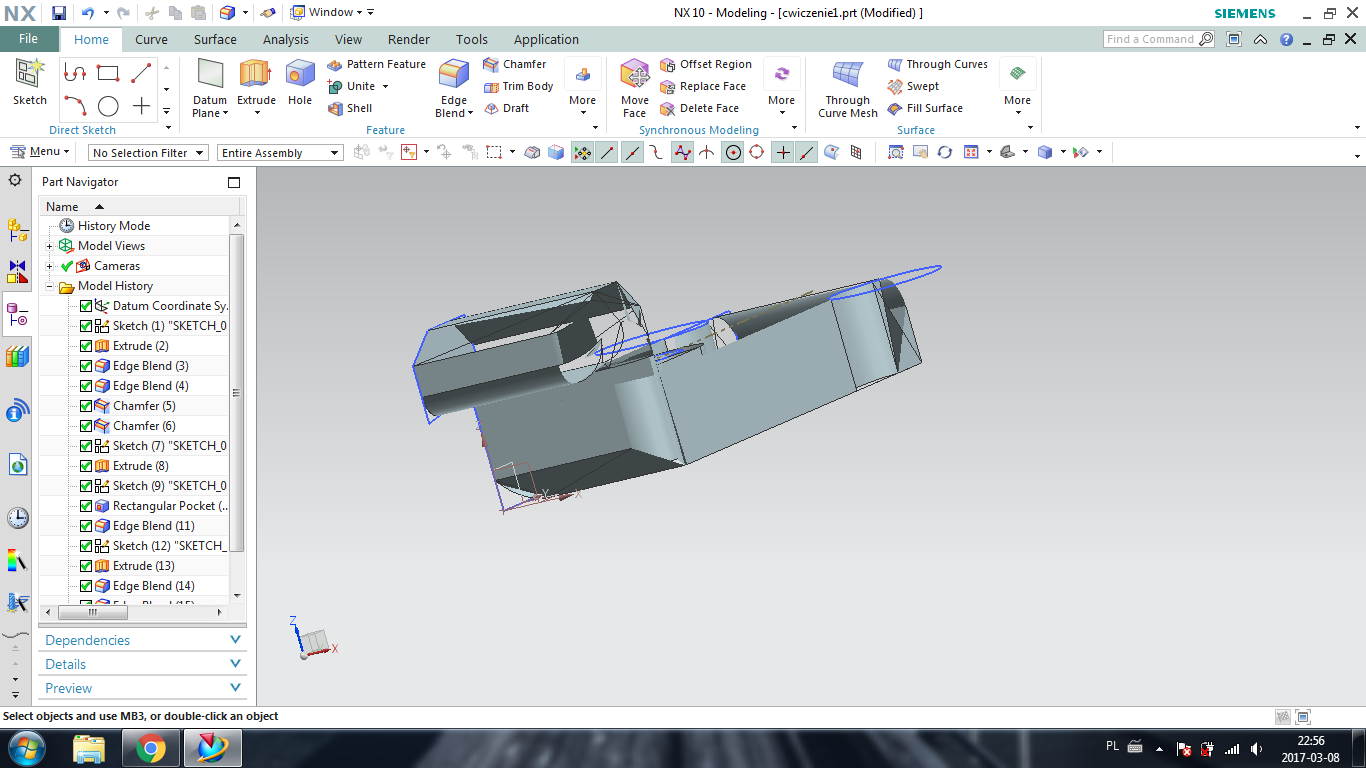

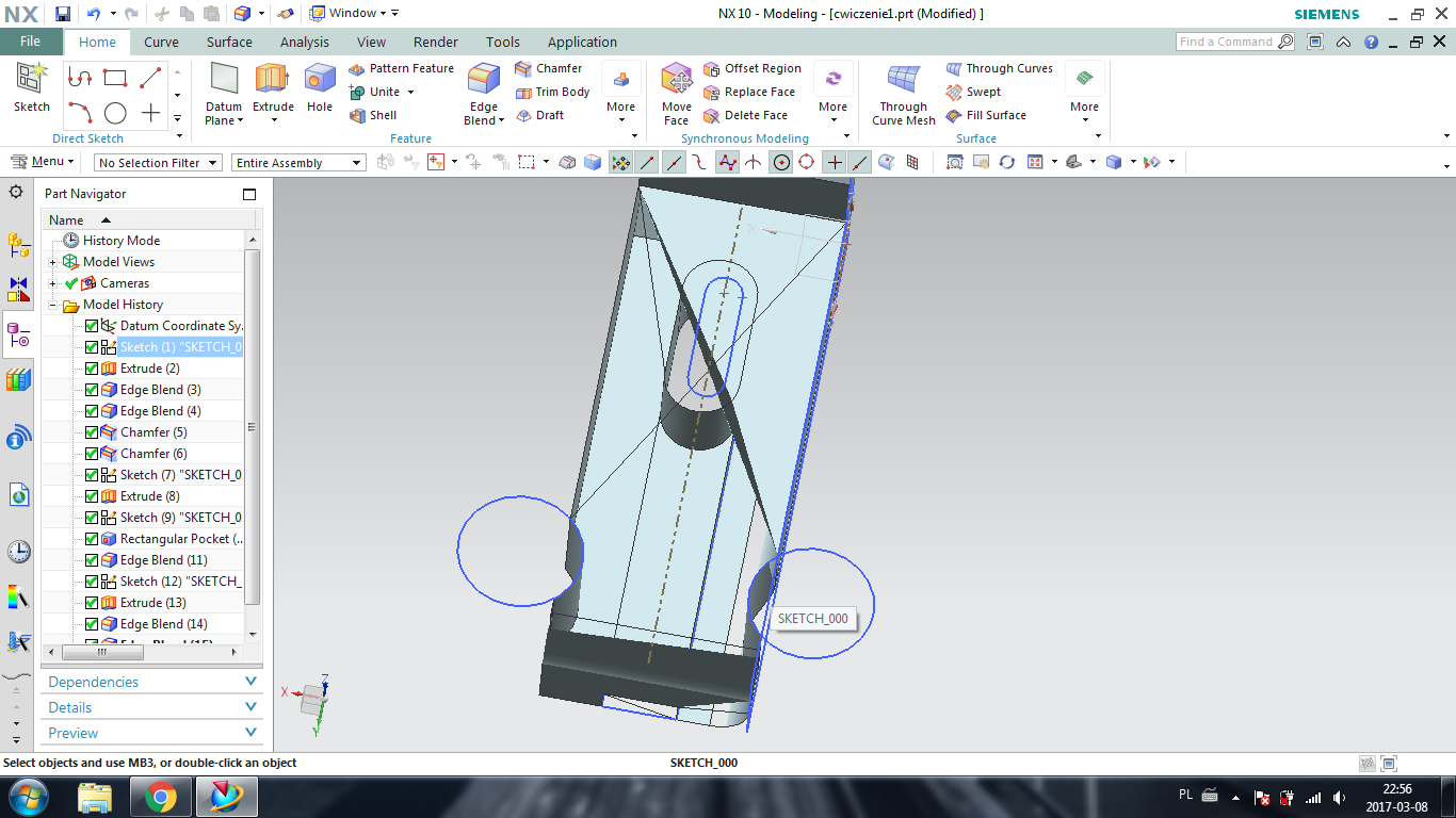

Post napisał: pablitoqwerty » 08 mar 2017, 22:57
jestem nowicjuszem w obsłudze programu NX 10.0, niedawno go zainstalowałem i od razu pojawił mi się problem dotyczący "znikających" ścian modelu. Tzn. jeśli wykonuję model np. kwadrat, a następnie wykonuję na nim jakąkolwiek operację (faza, wyciągnięcie, etc) to część ścian modelu po prostu znika, do posta dołączam screeny abyście lepiej mogli zrozumieć o co mi chodzi.
Chciałbym poprosić was o pomoc, jak mogę zlikwidować ten błąd. Program przeinstalowywałem z 5 razy bez pozytywnych rezultatów. Mam nadzieję, że mi pomożecie :) ObrazekObrazek

Post napisał: mateu5 » 09 mar 2017, 00:27
Wyśrodkowanie nie pomaga ?

Post napisał: pablitoqwerty » 09 mar 2017, 09:17
Nic, a nic :(
Jeśli zapiszę ten plik po wykonaniu np. zaokrąglenia, a następnie go odczytam to modle pojawia się normalnie (ze wszystkimi ścianami) ale gdy wykonam drugą fazę to dalej pojawia się ten problem

Post napisał: nxcam » 09 mar 2017, 22:12
- jaka karta grafiki ?

Post napisał: Zwieszony » 22 mar 2017, 23:04
Mam podobną sytuację w zależności od tego na którym laptopie pracuję.
Sądzę, że może to być spowodowane głównie przez niekompatybilną kartę graficzną.
U mnie na słabszym sprzęcie często przy skomplikowanych projektach również gubi ścianki/nie nadąża ich renderować

Post napisał: FTW » 23 mar 2017, 13:45
Nie masz włączone gdzieś lightweight representation? Może być też uszkodzony model, jak robiłeś import ze step/iges.
