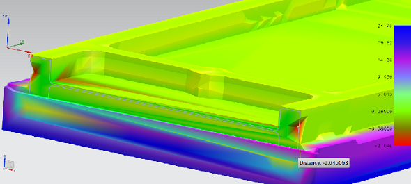

Dzień dobry,
Na początku chciałbym się ze wszystkimi przywitać, gdyż jest to mój pierwszy post na tym forum ;)
Problem z którym się do Was zwracam o pomoc jest następujący: Chcę wykonać symulację obróbki oraz sprawdzić naddatki materiału przez opcję ,,show thickness by color". Program wykonuje symulację niedokładnie (sprawdzałem przebieg wygenerowanych ścieżek frezowania i są w porządku) Ponadto po kliknięciu ,,show thickness by color" pokazują się ujemne odległości! Na początku myślałem, że to może mój komputer jest za słaby na takie rzeczy, ale próbowałem na innym, mocniejszym i jest to samo. Próbowałem także uruchomić plik w nowszym NX 10 i także nie pomogło, na co dzień używam NX 7.5.
<a href=https://zapodaj.net/bf88c056693bc.png.html>abc.png</a>

Post napisał: mateu5 » 09 sty 2017, 09:20
W okienku symulacji zwiększ dokładność wyświetlania IPW. Co do wartości ujemnych spróbuj zmniejszyć wartość tolerancmi ścieżki. Znajdziesz to w każdej operacji tam gdzie stawiasz naddatki.
