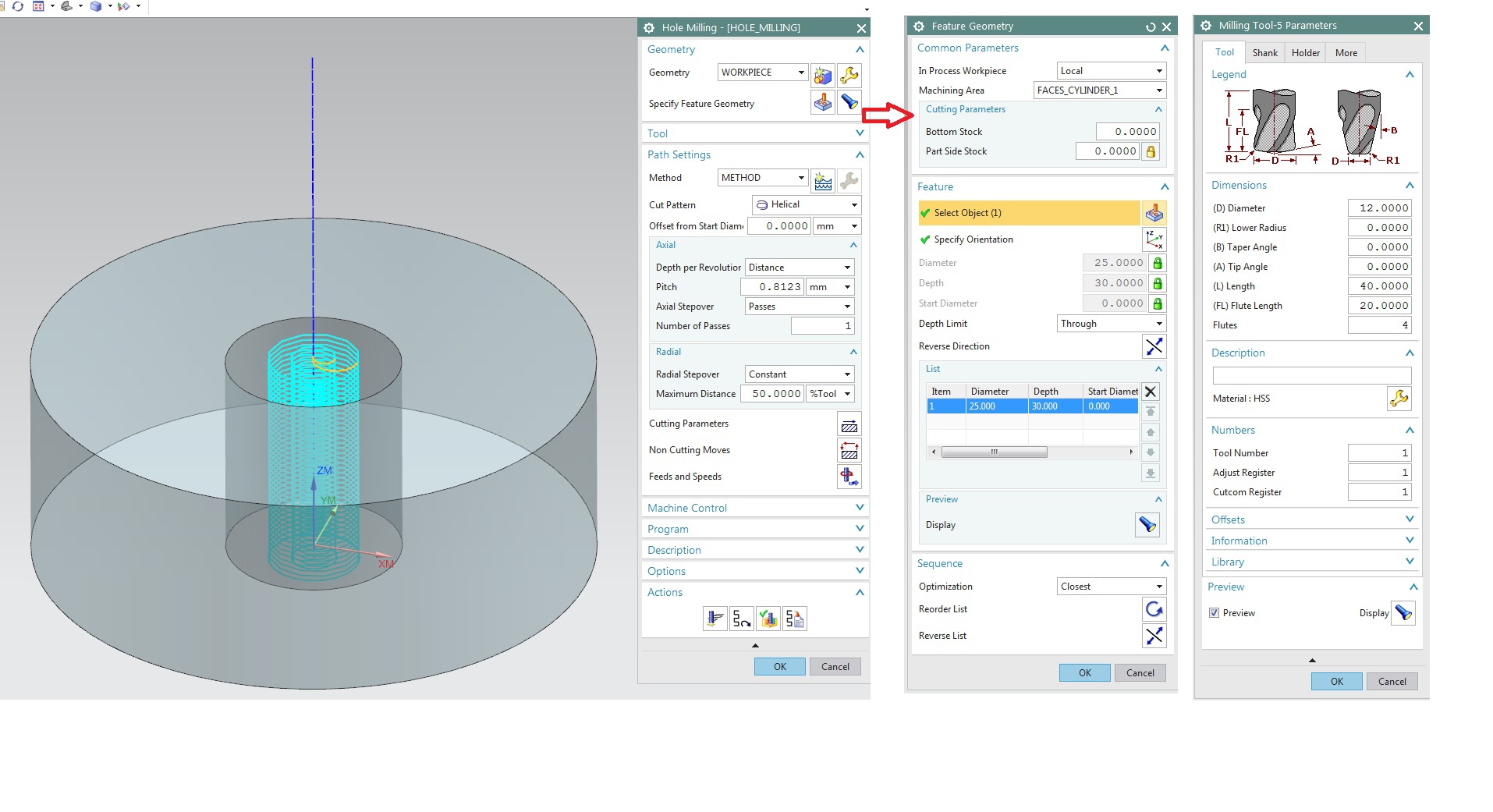

podstawowe informacje o problemie:
NX 10
Operacja - Hole Milling
Maszyna - HERMLE C400 (5axis table-table)
Sterownik - HEIDENHAIN iTNC 530 HSCI

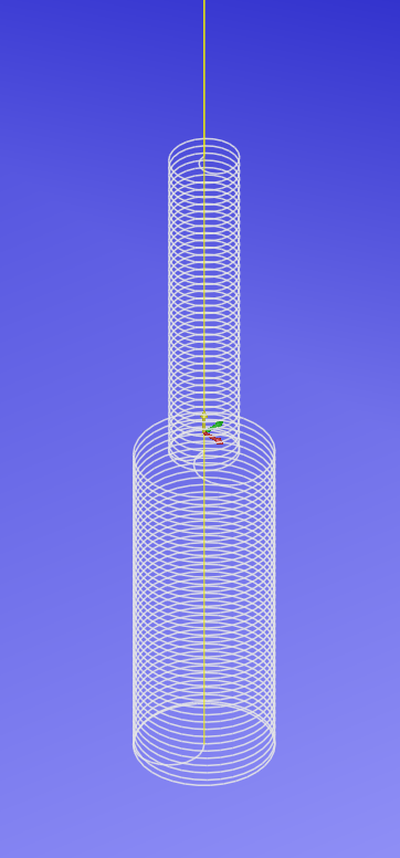

kolejny problem z postprocesorem który zakupiła firma w której pracuję dał o sobie znać dosyć boleśnie. Z mojego niedopatrzenia w trakcie frezowania otworu przelotowego operacją Hole milling narzędzie zakaleczyło stół obrotowy w maszynie... Szczęście w nieszczęściu było takie, że średnica otworu pokryła się z średnicą otworu centrującego w stole nie uszkadzając jego pasowanego wymiaru, a jedynie kalecząc dno. Oczywiście nakrętka + tulejka oprawki ER32 i narzędzie na złom. Po wnikliwym sprawdzeni programu w NX CAM wyszło, że jest poprawny - bezkolizyjny. Gdy w CIMCO odpaliłem G-kod zobaczyłem, że ścieżki po spirali ułożyły się poziomami. Poniżej zamieszczam print screen z przykładowego detalu, w którym jest identyczny problem.
Po przegenerowaniu przez postprocesor ścieżka w CIMCO wygląda jak poniżej. Podzieliła się na dwa poziomy, z których drugi frezował podkład aluminiowy a następnie stół.

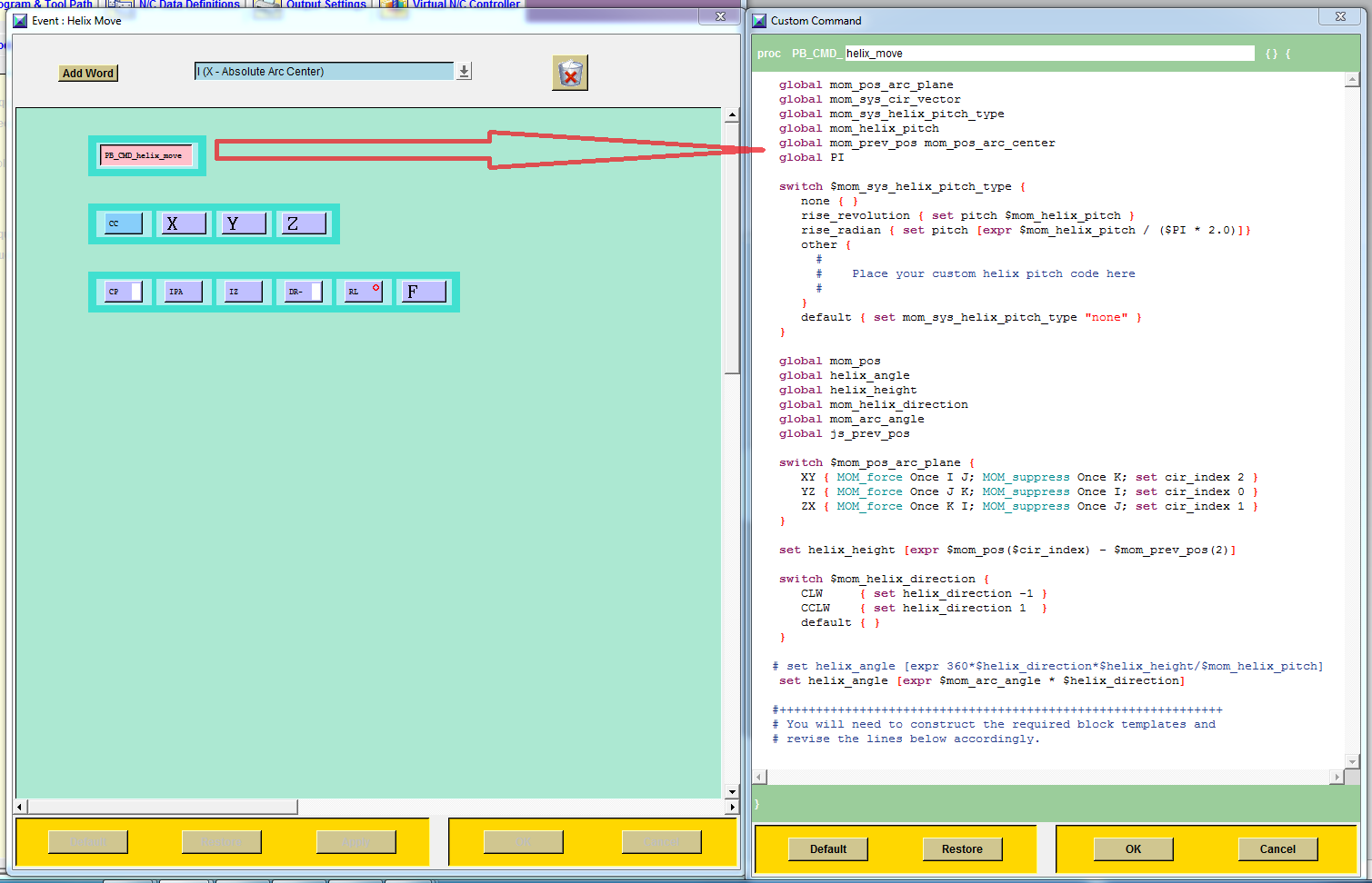

Do tej pory stworzyłem kilka pomyślnie działających postów na maszyny 3axis. Od kilku miesięcy odbudowuję postprocesor 5osi na podstawie postprocesora sim08_mill_5ax dodanego do NX. Pominę już fakt, że ten który zakupiła firma za kilkanaście tys PLN bazuje w 100% na sim08_mill_5ax a wprowadzono jedynie kilka zmian. Przesiedziałm już nad tą kwestą kilkanaście godzin, ale efekt nadal mizerny. Poniżej zamieszczam zdjęcie z składni ruchu helikalnego z mojego posta.
Problem polega na tym, że narzędzie po dejechaniu do końca pierwszej helisy nie powraca na w osi Z do płaszczyzny bezpiecznej, aby ponownie zacząć obróbkę od górnej płaszczyzny otworu, ale traktuje koniec I helisy jako początek II. Moim zdaniem brakuje wymuszenia wyjazdu do płaszczyzny bezpiecznej. Dziwna sprawa, którą wyhaczyłem - w G-code brakuje wiersza nr 120, w pliku *review.out (Review Tool) podobnie, brakuje wartości do wyjazdu w osi Z do płaszczyzny bezpiecznej.

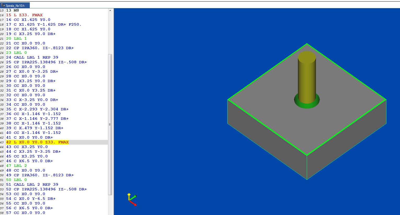

Wygenerowałem, na podstawie danych do operacji jakie podałeś, swój plik NC z NX CAM na używanym postprocesorze Heidenhain
- kluczową sprawą jest tu chyba wyjazdu w postprocesorze jakiego używasz w bloku 42 (sama spirala jest tutaj "zapętlona")
- na standardowym szablonie chyba nie jest przewidziane robienie kliku spiral z jednej operacji, stąd brak wyjazdu

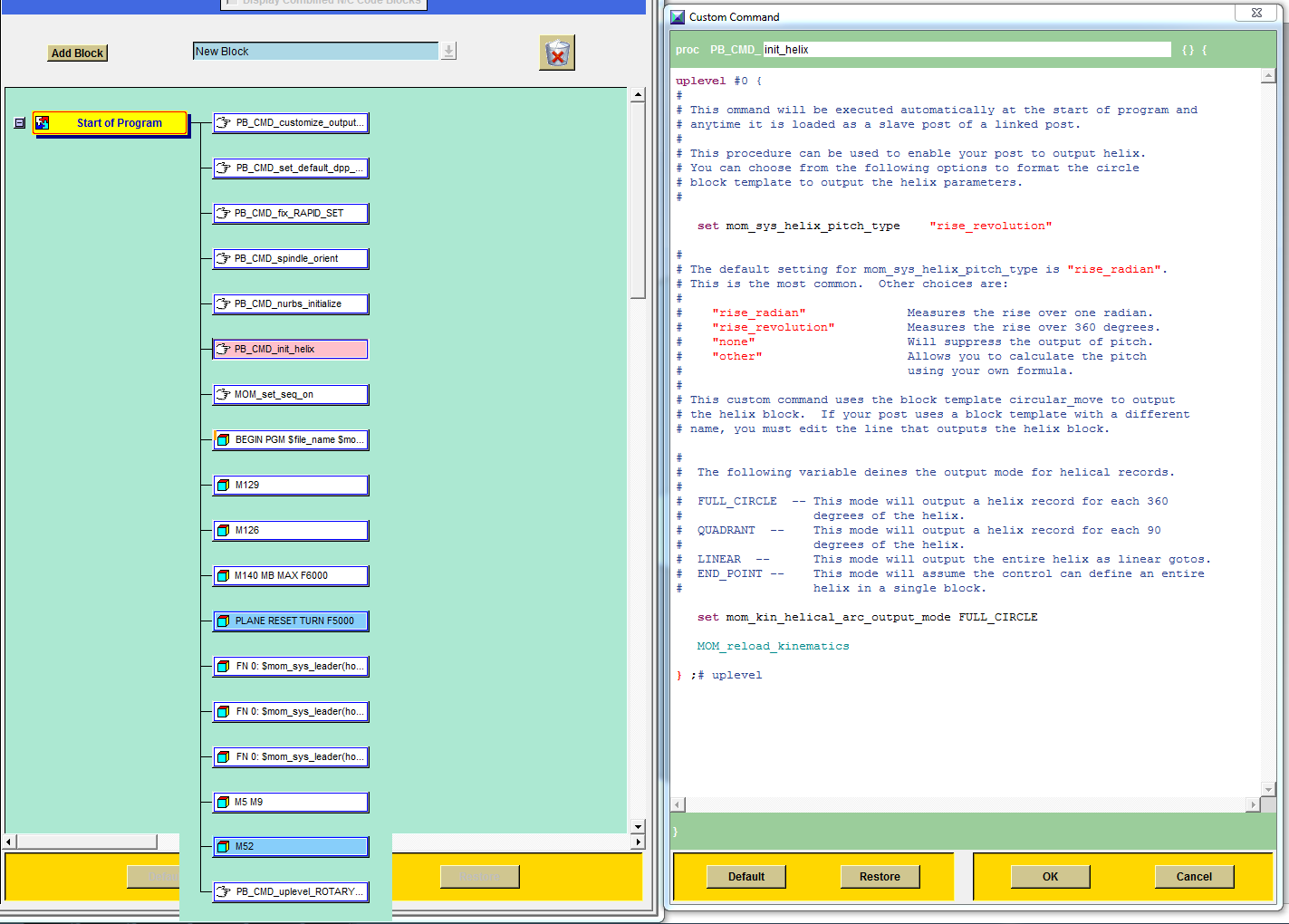

W defaultowym poście sim08_iTNC jest takie coś w tym bloku jak poniżej. Co prawda z wersji 8.0, ale wygląda jakby ktoś wywalił połowę tego bloku.
W przykładowym programie jest taka składnia w momencie kończenia pierwszej helisy. W linii 115 jest wyjazd na retract plane i potem zaczyna się znowu druga.
105 L X-971.203 Y-989.404 Z547.523
106 L X-971.588 Y-989.775 Z547.419
107 L X-971.549 Y-990.308 Z547.314
108 L X-971.114 Y-990.62 Z547.209
109 L X-970.597 Y-990.484 Z547.105
110 L X-970.4 Y-990. Z547.
111 CC X-971. Y-990.
112 C X-970.4 Y-990. DR+
113 CC X-970.7 Y-990.
114 C X-971. Y-990. DR+
115 L Z556. FMAX
116 CC X-969.7 Y-990.
117 C X-968.4 Y-990. DR+
118 L X-968.605 Y-988.913 Z555.949
119 L X-969.268 Y-988.021 Z555.898
120 L X-970.241 Y-987.482 Z555.847
121 L X-971.349 Y-987.393 Z555.797
122 L X-972.395 Y-987.77 Z555.746
set mom_kin_helical_arc_output_mode LINEAR - zamień na QUADRANT i kod zmienia postać.
Nie jestem w stanie powiedzieć na ile to będzie działać, bo nigdy nie robiłem nic pod Heidenheina, trzeba by to dobrze przetestować zanim cokolwiek puścisz na maszynie.

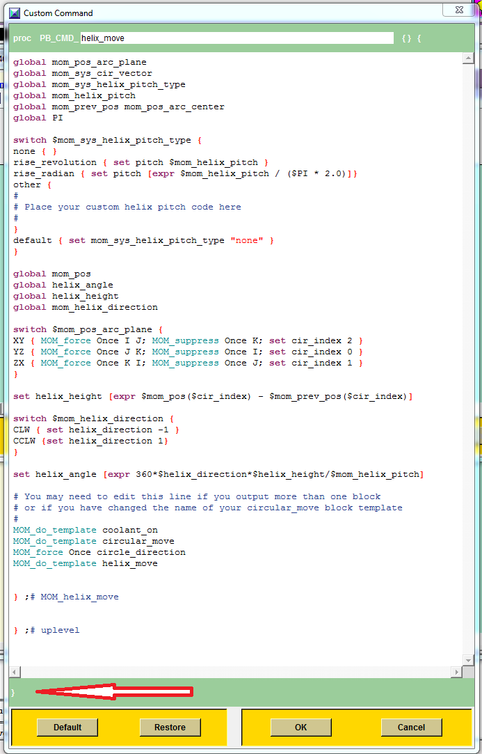

uplevel #0 {
# This ommand will be executed automatically at the start of program and
# anytime it is loaded as a slave post of a linked post.
# This procedure can be used to enable your post to output helix.
# You can choose from the following options to format the circle
# block template to output the helix parameters.
set mom_sys_helix_pitch_type "rise_revolution"
# The default setting for mom_sys_helix_pitch_type is "rise_radian".
# This is the most common. Other choices are:
# "rise_radian" Measures the rise over one radian.
# "rise_revolution" Measures the rise over 360 degrees.
# "none" Will suppress the output of pitch.
# "other" Allows you to calculate the pitch
# using your own formula.
# This custom command uses the block template circular_move to output
# the helix block. If your post uses a block template with a different
# name, you must edit the line that outputs the helix block.
# The following variable deines the output mode for helical records.
# FULL_CIRCLE -- This mode will output a helix record for each 360
# degrees of the helix.
# QUADRANT -- This mode will output a helix record for each 90
# LINEAR -- This mode will output the entire helix as linear gotos.
# END_POINT -- This mode will assume the control can define an entire
# helix in a single block.
#set mom_kin_helical_arc_output_mode END_POINT
MOM_reload_kinematics
proc MOM_helix_move { } {
global mom_pos_arc_plane
global mom_sys_cir_vector
global mom_sys_helix_pitch_type
global mom_helix_pitch
global mom_prev_pos mom_pos_arc_center
global PI
switch $mom_sys_helix_pitch_type {
none { }
rise_revolution { set pitch $mom_helix_pitch }
rise_radian { set pitch [expr $mom_helix_pitch / ($PI * 2.0)]}
other {
# Place your custom helix pitch code here
default { set mom_sys_helix_pitch_type "none" }
global mom_pos
global helix_angle
global helix_height
global mom_helix_direction
switch $mom_pos_arc_plane {
XY { MOM_force Once I J; MOM_suppress Once K; set cir_index 2 }
YZ { MOM_force Once J K; MOM_suppress Once I; set cir_index 0 }
ZX { MOM_force Once K I; MOM_suppress Once J; set cir_index 1 }
set helix_height [expr $mom_pos($cir_index) - $mom_prev_pos($cir_index)]
switch $mom_helix_direction {
CLW { set helix_direction -1 }
CCLW {set helix_direction 1}
set helix_angle [expr 360*$helix_direction*$helix_height/$mom_helix_pitch]
# You may need to edit this line if you output more than one block
# or if you have changed the name of your circular_move block template
MOM_do_template coolant_on
MOM_do_template circular_move
MOM_force Once circle_direction
MOM_do_template helix_move
} ;# MOM_helix_move
} ;# uplevel
jareix
Posty: 7
Rejestracja: 23 lut 2011, 12:41
Post napisał: jareix » 08 sty 2017, 10:25

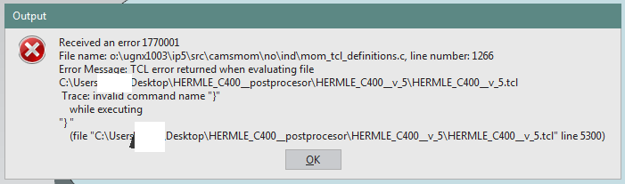

Skopiowałem to co zamieściłeś, sprawdziłem i jak się okazuje gdzieś przedobrzyłem ponieważ przy generowaniu wyrzuca mi błąd:
w pliku TCL wygląda to tak:
Ogarnę jeszcze plik pui do sim08 z wersji NX8.0 i w nim poszperam. Niemniej jednak "FTW" dzięki za odpowiedź!

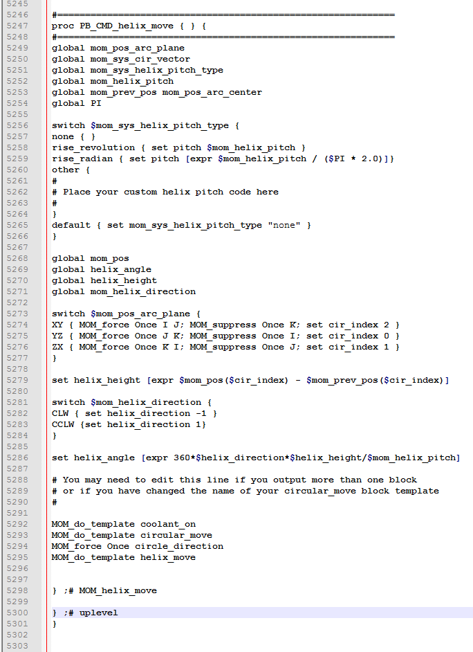

Wywal znak "}" w linii 5301 i powinno działać. U mnie dodanie tego znaku w tej linii powoduje wystąpienie tego błędu.
jareix
Posty: 7
Post napisał: jareix » 08 sty 2017, 14:03

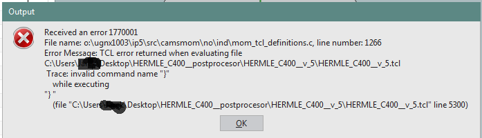

Usunąłem nawias "}" w linii 5301 z poziomu pliku tcl, ale błąd nadal występuje, tym razem linijkę wcześniej w 5300.
Nawias o którym wspomniałeś jest dodawany z automatu przez postbuilder (czerwona strzałka na dole zdjęcia), więc na dłuższą metę przy dalszej rozbudowie posta, każdy "save" wiązałby się z ręcznym usuwaniem omawianego nawiasu, o ile ten trick usunąłby pojawianie się błędu. Próbowałem również z nawiasami przy MOM helix_move oraz uplevel, ale krzaczyło nadal. Szukam dalej...
