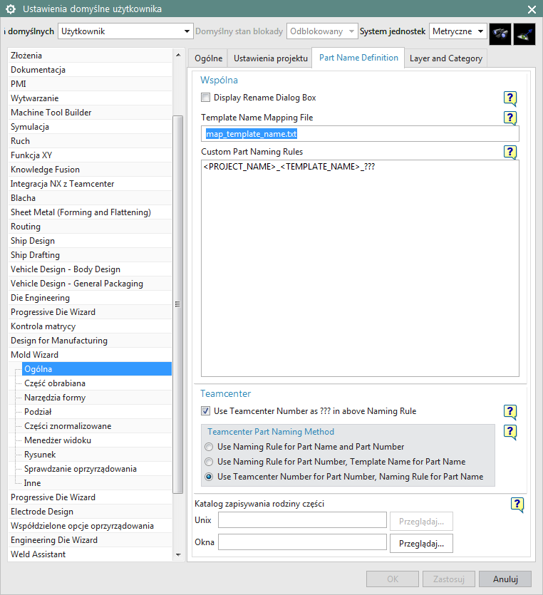

Znam, wykorzystuję (ostatnio z 3 lata temu), działa, ale to nie to.
Konkretnie, chodzi mi o przedefiniowanie schematu nadawania nazw podczas zakładania projektu formy.
Wiem, że tam jest opcja "rename files", ale potem wstawianie skrzynki, osprzętu, innych normaliów powtarza problem z nazwami.
W przypadku ogólnym, potrzebuję szybkiej zmiany nazw plików w złożeniu, bo dokumentacja przychodzi od różnych klientów i nazwy są dziwne.
Druga sprawa, niektórzy klienci chcą mieć ponazywane elementy złożenia wg swoich schematów.
To coś na podobieństwo "rename assembly" w Creo / ProE.

Nie, nie grzebałem, ale to bardziej w plikach excela trzeba pozmieniać schematy, niż w customer defaults.
Tak jak wcześniej pisałem, bardziej ogólnie o złożenia mi chodzi niż o Mold Wizarda.
Patrz na załączone drzewko, tak wczytuje się stp wygenerowany z innego CAD'a.
No i jak teraz tym "częściom" nadać techniczne nazwy?

Jeżeli chodzi o moldwizarda to należy zmodyfikować plik moldwizard/map_template_name.txt (tak jak nxcam pisał).
Co do otwierania pliku stp to plik otwierany jest tak jak został wyeksportowany. Jeżeli podczas eksportu konstruktorzy wskazują bryły a nie złożenie to w każdym programie cad pliki zostaną wczytane tak jak w NX (bez odpowiednich nazw).
Jeżeli chcesz zmienić nazwy to w NX 10 należy użyć klonowania.
Postępuj zgodnie z instrukcją ze strony: http://nxcad.pl/klonowanie-zlozenia-w-nx-8-0/
w miejscu Naming Rule zaznacz Add Suffix i dodaj spację w polu poniżej,
następnie w Naming Exceptions zaznacz plik który chcesz zmienić i OK,
wprowadź nazwę i przejdź do kolejnego pliku. Pozostałe pliki pozostaną bez zmian,
