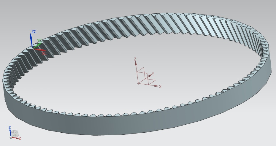

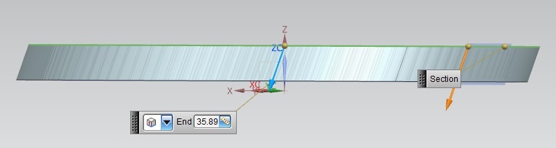

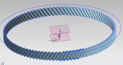

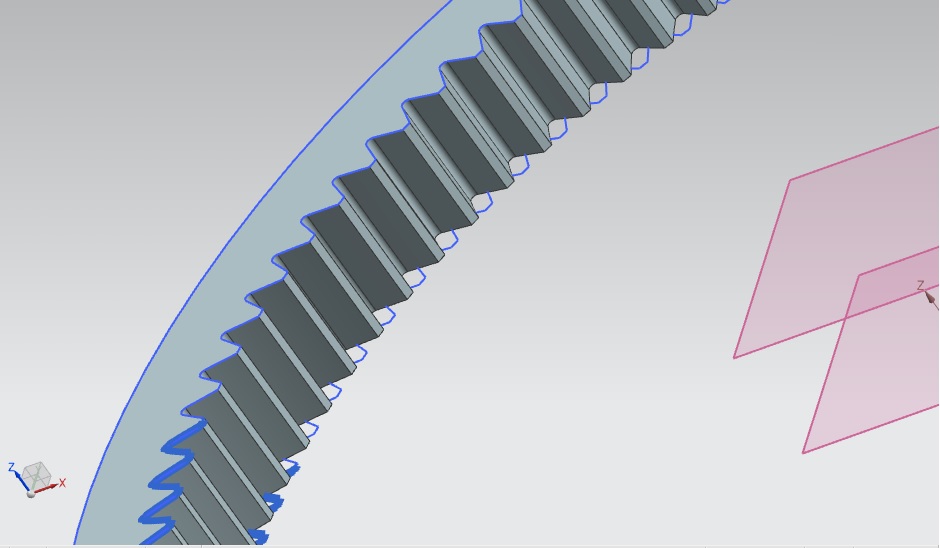

mam problem z wyciągnięciem koła zębatego o zębach skośnych wewnętrznych.
Zrobiony mam szkic górny i dolny w programie NX 8.5 i nie wiem jak je połączyć jeżeli zrobię extruder i po skosie to całe koło jest pod skosem.
Próbowałem, także opcją Ruled ale nie wiem jak później wypełnić resztę modelu.
Z góry dziękuję za każdą radę :)

W Solid Edgu bym to tak narysował:
1. Narysuj najpierw pierścień bez zębów i wyciągnij go
2. Narysuj dwa szkice zęba z przesunięciem na dolnej i górnej płaszczeniec pierścienia (szkice muszą być zamknięte czyli podstawa zęba to łuk styczny do pierścienia)
3. Wyciągnięcie przez przekroje.
4. Szyk kołowy z ilością zębów

Jeżeli chcesz mieć poprawne koło to nie rysuj dwóch przekroi bo to nie zapewni Ci stałego kąta zęba w każdym punkcie do walca, tylko na początku i na końcu walca.
Najlepiej postępuj jak niżej:
1) Najpierw narysuj pierścień.
2) Następnie jeden wręb zęba
3) Narysuj spiralę (najprościej linię prostą pod kątem do osi pierścienia i owić (wrap/unwrap curve) albo użyj Helix (wtedy kąt musisz obliczyć).
4) Użyj polecenie Swept (wskaż przekrój, kliknij dwukrotnie ŚKM, wskaż prowadnicę, w grupie Section Options ustaw Orientation na Face Normals i zaznacz Preserve Shape.
5) Odejmij bryłę.
Powiel wybranie szykiem ścianki.
Poniżej link do koła zębatego o zębach prostych. Metodologia podobna z tym że użyjesz innej metody wyciągania.
http://nxcad.pl/jak-wykonac-szablon-kol ... -prostych/

Post napisał: Modeusz » 20 lis 2015, 21:15
Bardzo dziękuję za pomoc :)
udało się :)Obrazek
