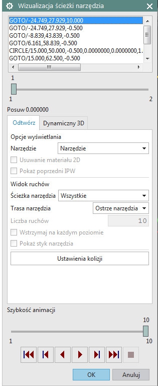

Mam pytanie. Gdy wybieram wizualizację ścieżki narzędzia w NX 10 mam tylko dwie opcje: odtwórz i dynamiczny 3D (widok 3D). Nie wiem gdzie się podział dynamiczny 2D (widok 2D). Nie jestem pewien, ale chyba po aktualizacji NX'a znikła ta opcja. No chyba, że jej od początku nie było. Już nie pamiętam. Czy macie tak samo? Jeśli nie, to jak to przywrócić? Może ktoś pomóc? Z góry dzięki.

Włącz sobie w "ustawieniach domyślnych użytkownika" wytwarzanie, symulacja/weryfikacja. Tłumaczę w locie bo mam "anglika".

Dzięki, działa.
