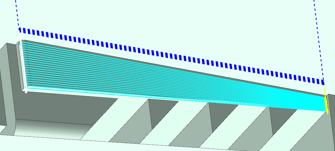

Post napisał: taktylko4 » 12 cze 2015, 17:36
Witam!!!
Mam problem z wykonaniem ładnych ścieżek na wybranej ściance. Trochę czasu z tym walczę ale nie udaje mi się uzyskać zadowalającego efektu. Bardzo proszę o pomoc lub rady co zrobić by ścieżka nadawała się do wygenerowania

wydaje mi sie ze lepsza była by operacja zlevel profile. nie wiem czy wchodzi w gre? :D

Post napisał: nxcam » 20 cze 2015, 09:44
- chyba zmieniałeś opcje na obróbkę naroży bo szuka resztek
- wybierz od nowa operację Streamline bez dodatkowych opcji
- zwróć uwagę by wektory prowadnic były w tych samych kierunkach bo masz odwrócone
