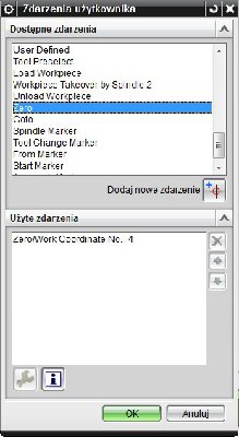

Witam , podpinam sie pod temat : pytanie moje jest nastepujace jezeli chce ustawic aby dana operacja byla wykonana wedlug jakiegosc konkretnego presetu maszyny to z zdarzeniach na starcie usatawiam opcje "Zero" wpisujac dany preset tak ?? Pytam poniewaz nie dziala to u mnie i pewnie wina lezy po stronie postprocesora

Preset? Masz na myśli bazę detalu?
Jeżeli tak, to najczęściej jej numer wpisuje się w MCSie.
- ale jak pisałem wszystko zależy od postprocesora.
Może napisz którego dokładnie UDE chcesz użyć
edit:
Dopiero spojrzałem na Twój Awatar
Jeżeli to Heidenhain, to prawdopodobne że postprocesor w ogóle nie wstawia przywołania bazy. Bo najczęściej ludzie na Heidenhainach po prostu tabeli presetów z programu nie wywołują.
Prawdopodobne trzeba dodać do postprocesora CYCL 247

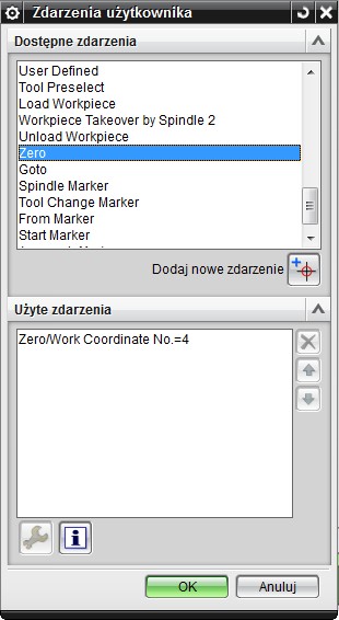

Tak chciałbym ustawić zero danego detalu w programie. Dokladnie sterowanie to heidenhain i postprocesor nie przyjmuje tego co wpisuje w mcsie , niestety. A UDE którego probowalem uzyc to to na zaloczonym zdjęciu i tez nie działa. Ogolnie post był pisany przez pewna firme i nie mam jednego pliku bo bym sobie to sam zmienil. Wkurza mnie to ponieważ wykonujemy niekiedy te same detale i przydaloby mi się to. Dzieki ogolnie za zainteresownanie tematem
