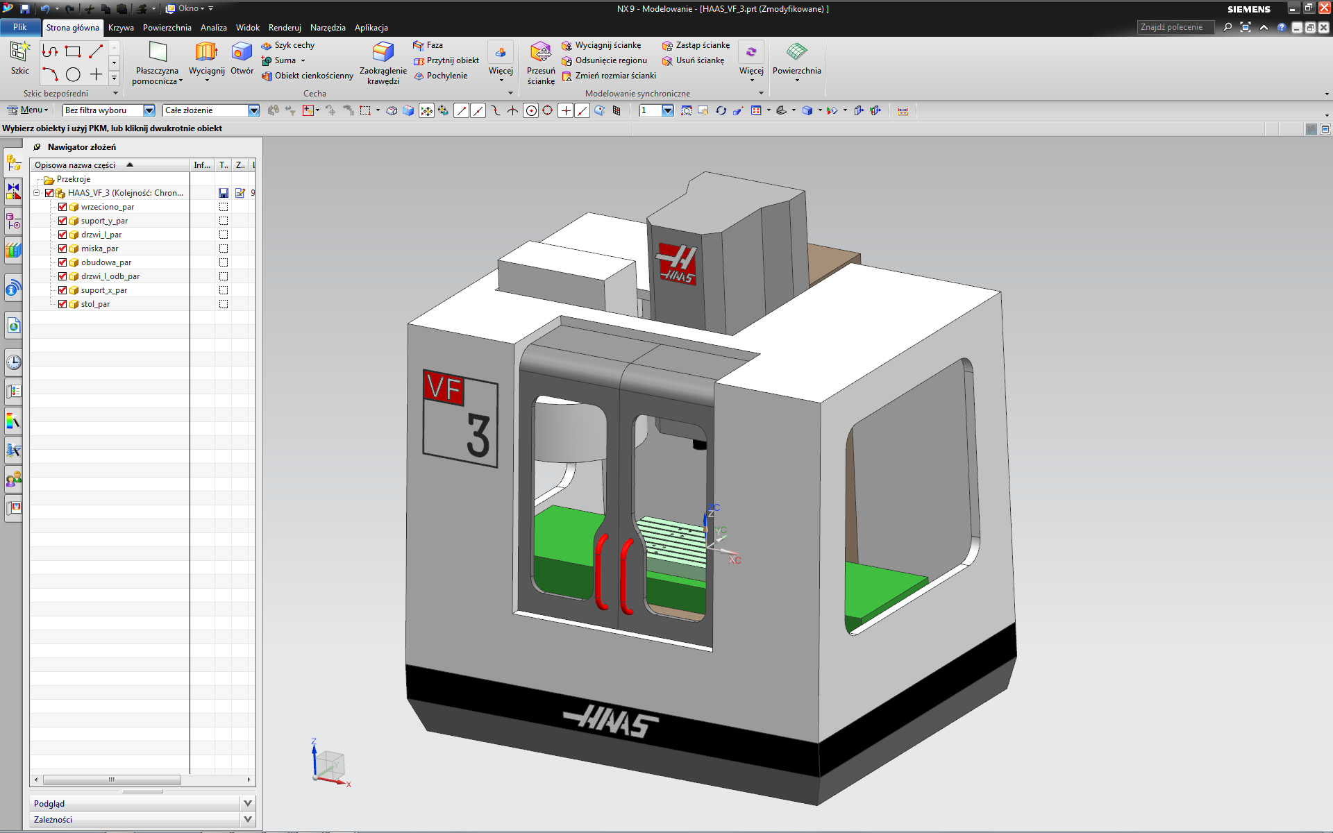

Witam wszystkich!
Jestem początkującym programistą maszyn CNC a dokładniej studentem który jest w trakcie pisania pracy inżynierskiej na temat obróbki.
Wykonuje proces technologiczny pewnego detalu i dostałem od znajomego gotowy kod NC na obrabiarkę HAAS VF1 do wykonania tego detalu. Moje pytanie brzmi jak przesymulować ten kod w NX? Wiem jak zrobić symulację gdy sam porobię operację i podobieram narzędzia ale jak to zrobić mając gotowy program NC? Chciałbym zobaczyć na podstawie kodu co było robione w której operacji z jakimi parametrami i jakim narzędziem.
Z góry dziękuje za odpowiedź!!

Post napisał: zibi » 26 maja 2014, 08:12
NX Postprocesor odwrotny - symulacja maszyny.
VERICUT symulacja obróbki z kodu.
Albo najszybciej i najłatwiej w CIMCO możesz obejrzeć co było robione.

Post napisał: lesny1113 » 04 cze 2014, 00:38
już ogarnąłem jak to zrobić ale dzięki :p
możesz mi jeszcze powiedziec skąd mogę ściągnąć maszynę np. HAAS VF 3axis żeby to ładnie w NX wyglądało? Te maszyny które domyślnie mam w bazie NX nie ciekawie wygladają

Post napisał: zibi » 05 cze 2014, 07:48
Są modele haas vb1 i haas vf2. Jeśli ci któryś pasuje to pisz.

Post napisał: lesny1113 » 09 cze 2014, 18:19
podrzucisz tą VF2?

Post napisał: lesny1113 » 13 cze 2014, 19:02
ponawiam prośbę o Haasa VF-2, jestem w trakcie robienia obróbki i tylko to mnie wstrzymuje by ukończyć pracę plisss

Post napisał: lesny1113 » 04 lip 2014, 17:06
Po pierwsze wyżej jest napisane po co, gdybyś umiał czytać ze zrozumieniem nie zadawałbyś durnych pytań. Po drugie wiem co to jest CIMCO i do czego ono mi wystarczy a do czego nie. Abyś nie musiał męczyć wzroku czytając to co jest wyżej powtórzę iż maszyna wirtualna potrzebna jest mi do pracy inżynierskiej, głównie chodzi tu o aspekt wizualny pracy bo w NX są obrabiarki domyślne ale ciulowo wyglądają.

Post napisał: nxcam » 05 lip 2014, 16:52
- mam coś takiego
- mogę zrobić Parasolid i się pobaw Synchronous Technology by uzyskać swoje wymiary

Post napisał: lesny1113 » 06 lip 2014, 10:51
pewnie że chce
