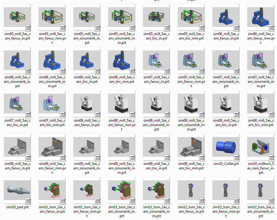

Przerabiamy na studiach obsługę programu Siemens NX, na początku było mało lub bardziej skomplikowane modelowanie brył itd. Pojawiły się złożenia. Jednak teraz przyszedł czas na jak dla mnie trudniejsze rzeczy - typu symulacje ruchów, toczenia, frezowania itd. I tutaj mam ogromne braki. Jak wiecie nie da się za bardzo nauczyć Siemensa metodą klikania i zobaczenia co się stanie, bo jest tu za wiele opcji i zmiennych - do tego cały po angielsku.
Mam pytanie - czy są jakieś książki zawierające tą tematykę? Prowadzący powiedzieli nam że raczej nic nie znajdziemy, ale można próbować. Biblioteka świeci pustkami, a allegro też niczego konkretnego nie oferuje. Docelowo będziemy musieli pod koniec semestru zaprojektować frezarkę 3-osiową, a z moją aktualna wiedzą jest to niewykonalne.
Już teraz pojawiają się problemy przy symulacjach z którymi nie daję sobie rady.
Proszę o odpowiedź.
Jeśli to możliwe, to będę zadawał pytania odnośnie projektu w tym temacie (bądź dla potomnych stworzę nowy).
nxcam
Posty: 734
Lokalizacja: Tuszyma
Post napisał: nxcam » 13 mar 2014, 19:55
Pliki z gotowymi przykładami maszyn:
x:\...\Siemens\NX 8.5\MACH\resource\library\machine\installed_machines...
Przykłady obróbek:
x:\...\Siemens\NX 8.5\MACH\samples\nc_simulation_samples...
