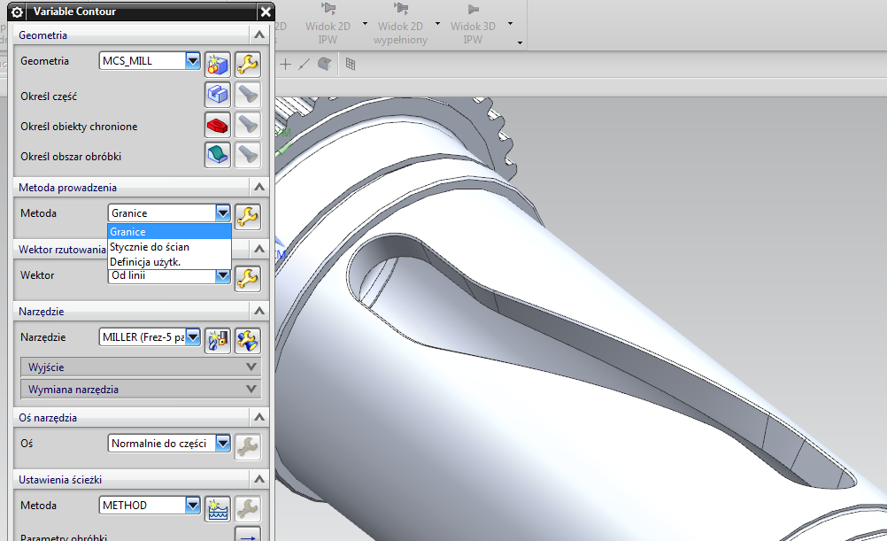

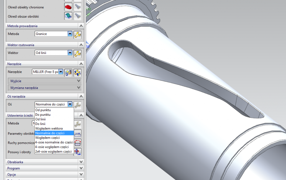

Jak zrobić coś takiego przy pomocy 4 osi w nx cam 8.5? Bo w variable contour na tym filmiku w nx 7.5 ma pełno opcji pod metodami prowadzenia, a w 8.5 mam do wyboru tylko granice, stycznie do ścian i def. użytkownika???
Widziałem w książce p. Augustyna obróbkę po krzywej ale w moim przypadku nie mam krzywej tylko ścianki i chciałbym to zrobić w ten sposób jak na zamieszczonym filmie.
Proszę o pomoc Panowie.

Ustaw wszystko tak jak w filmiku.

- zibi ma rację co do metody
- niestety mam blokadę na umieszcanie filmów/plików na forum ... nie wiem dlacemu
- podepnij plik NX.prt do pobrania z tym zagadnieniem
- się zrobi to i umieści plik/film gdzieś w czeluściach internetu do pobrania
- sprawdzisz..., może nie masz licencji na te wieczorne opcje?

witam,
- pytanie podstawowe czy to ma być zrobione na frezarce 4-osiowej?
- czy ślad po frezie to kształt rowka?
- jeśli tak to ten rowek chyba nie jest prawidłowo zamodelowany, element wodzący mechanizmu się w nim zablokuje...

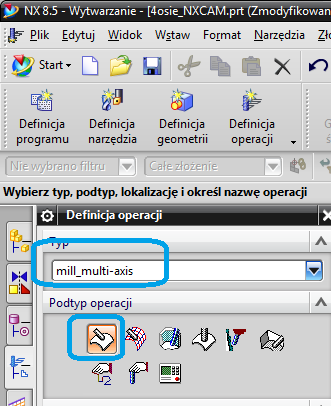

Co do licencji to modul 5-osiowy nie jest pozbawiony opcji, tylko musisz wybrać odpowiednią ikonę i workpiece
Na filmach jest pokazany przypadek, gdy średnica frezu odpowiada szerokości rowka.
W przypadku obróbki mniejszym frezem, obwiednię rowka należy odsunąć o połowę średnicy frezu.
