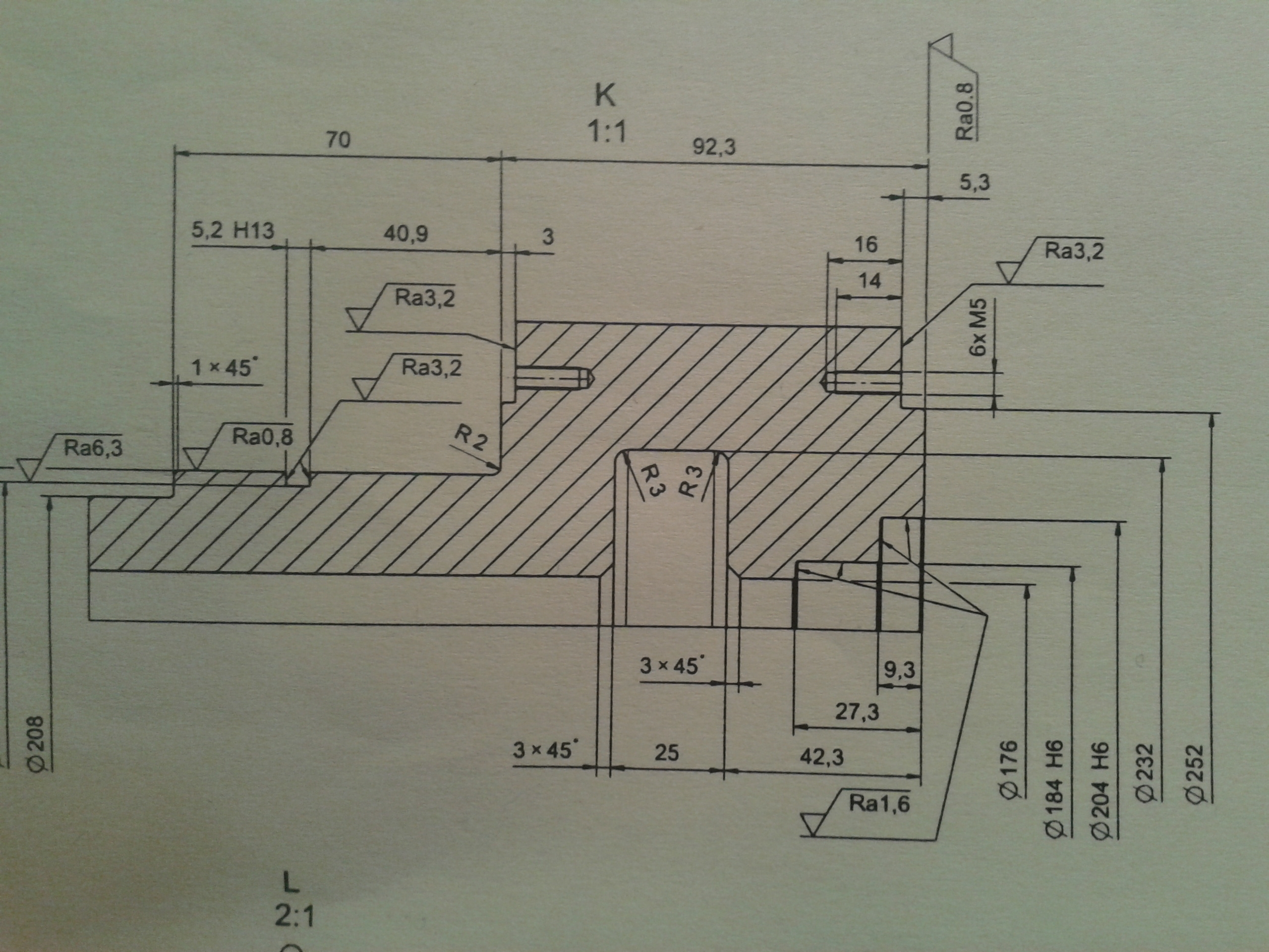

Właśnie rzeźbię w NX CAM technologię wytworzenia Koła pasowego zębatego od turbiny wiatrowej. Jest ono całkiem sporych rozmiarów ponad 600[mm] długości i prawie 300[mm] średnicy.
Jestem raczkującym w temacie obróbki CNC studentem.
Pracuję z książką K. Augustyna i próbuję wyfrezować rowek na bazie przykładu z tej książki, o wymiarach jak na załączonym obrazku, przy pomocy frezu T-cutter i operacji Face Milling Area.
Problem polega na tym, że jeśli używam frezu o mniejszej szerokości to nie frezuje mi górnej ścianki (na + w osi Z) i zostawia dość spory i brzydki naddatek ok 1.5[mm] z kolei gdy zwiększę szerokość frezu do maximum to zostawia naddatek na ściance bocznej (oś X) nie osiągając w ten sposób pożądanej średnicy. Zauważyłem, że w książkowym przykładzie jest dokładnie ta sama sytuacja, niby cały rowek miał być wyfrezowany a jednak jego górna ścianka pozostała nieobrobiona.
Czy może mi ktoś z Was drodzy forumowicze doradzić jakiej operacji użyć? Może można to wytoczyć przy pomocy noża do rowków wew. tylko w tedy skąd wziąć odpowiedni nóż i jego wymiary? Szukałem już u kilku producentów ale bez rezultatu...
Proszę o pomoc ;-)
P.S.
Nie widzę w podglądzie załączonego pliku więc napiszę na ww wymiary rowka:
d1=176mm
d2=232mm
szerokość=25mm
zaokrąglenie krawędzi wew. R=3
fazka na kr. zew. h=3x45

Rowki teowe zawsze frezuję operacją Planar Milling i na dwóch wysokościach , albo ten sam program i dodatkowe odsunięcie w osi Z poprzez modyfikację G54 za drugim razem.
Frez musi być mniejszy niż rowek bo nie uzyskasz tolerancji prosto z freza , a za pomocą kompensacji możesz wszystko przecież dowolnym narzędziem byle mniejszym od rowka.

Trzeba było od początku wstawić rysunek , no w tej sytuacji to trochę ryzykowne jest prowadzenie po krawędziach bo sporo masz do wcinania i Ci freza może urwać.
Albo frez piłkowy z płytkami wymiennymi o średnicy min 60 mm i delikatnie się zagłębiać ruchami okrężnymi ( jedną z operacji milling area ), albo toczenie wcinakiem bocznym ( operacja groove) - tyle mi przychodzi do głowy .
Planar Milling nie pozwoli Ci zrobić tych promieni R3, tylko na ostro będziesz miał z R płytki.
Ale kto to zmierzy te R3? ;)
Mimo wszystko próbowałbym jednak na tokarce.

Od początku chciałem to zrobic na tokarce, tylko mam problem z doborem odpowiedniego narzędzia...
