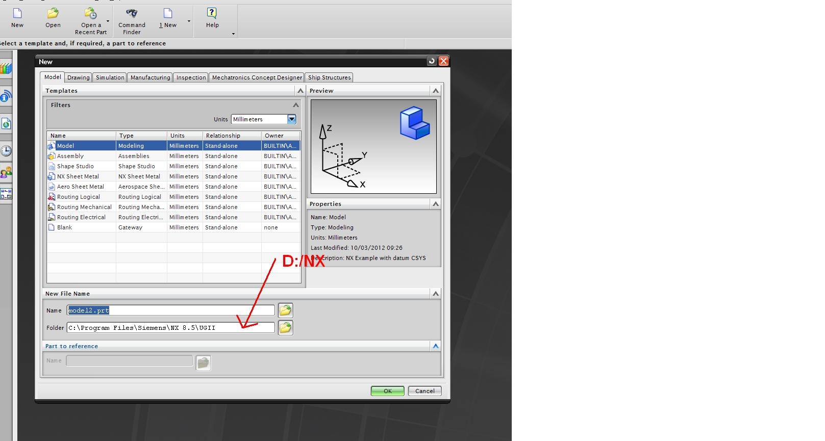

Jestem dość świeży w NX i nie mogę znaleźć opcji gdzie zmienia się folder domyślny dla
nowej części, tak żeby za każdym razem nie trzeba było wybierać lokalizacji tylko żeby była
ustawiona tak jak na załączonym zdjęciu.
Z góry dzięki.

Wejdź w File/Utilities/Customer Defaults. Po lewej kliknij General pod Gateway i po prawej kliknij na zakładkę Directories. Tam będziesz miał Part File Directory.
