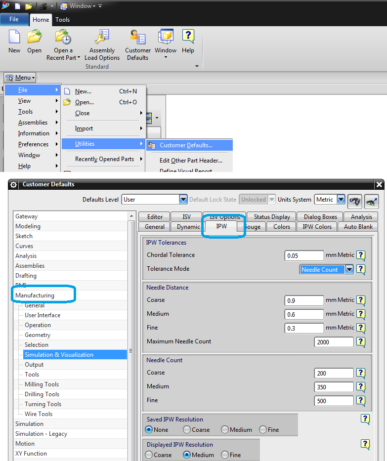

Witam ! Pamietam ze gdzies na forum widzialem , cos o zmianie dokladnosci wyswietlanej animacji na ultra fine, czy cos takiego (nie moge tego za cholere znalesc), gdzie to zmienic??. Chcialbym sie dowiedziec co zrobic zeby nx takie ustawienia pamietal za kazdym razem kiedy chce wykonac symulacje obrobki ??

Zmienna systemowa UGII_CAM_IPW_ENABLE_RGE wartość ''

A gdzie jej szukac ?? i jak ewentualnie zmienić ??

- zapamiętanie ustawień tutaj:
- zmienne środowiskowe... np. tam gdzie polską wersję ustawia się na "polish"...
- czyli Mój komputer/Właściwości/Zaawansowane.../Zmienne środowiskowe... dolne okno

LukasB pisze:A gdzie jej szukac ?? i jak ewentualnie zmienić ??
tutaj masz nawet z obrazkami:
http://nxcad.pl/zmienne-srodowiskowe/

Czy ja zmienna podana wyzej mam stworzyć jako nowa ?? i co wpisac najlepiej w miescu "wartość"

Jako nowy
Nazwa zmiennej
Wartość zmienne
Tylko niestety trzeba uzbroić się w cierpliwość podczas symulacji
