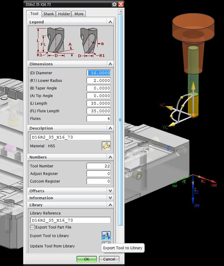

Pracuję od niedawna w systemie NX 8 i przyznam się iż nie jestem orłem. Mam za to pytanie czy można w nx stworzyć własną bazę narzędzi (frezów) gdyż do tej pory definiowałem narzędzie za każdym razem tworząc nową obróbkę ???

Tak oczywiście. Każde stworzone narzędzie wkładaj do biblioteki. Jak już będą w bibliotece dopiszesz do nich parametry skrawania, posuw, warstwę którą zbiera, o ile się przesuwa. Jak wyjmiesz z biblioteki klikniesz ikonkę wszystkie te dane uzupełnią się w strategi samoczynnie. Używasz tego do eksportu:
