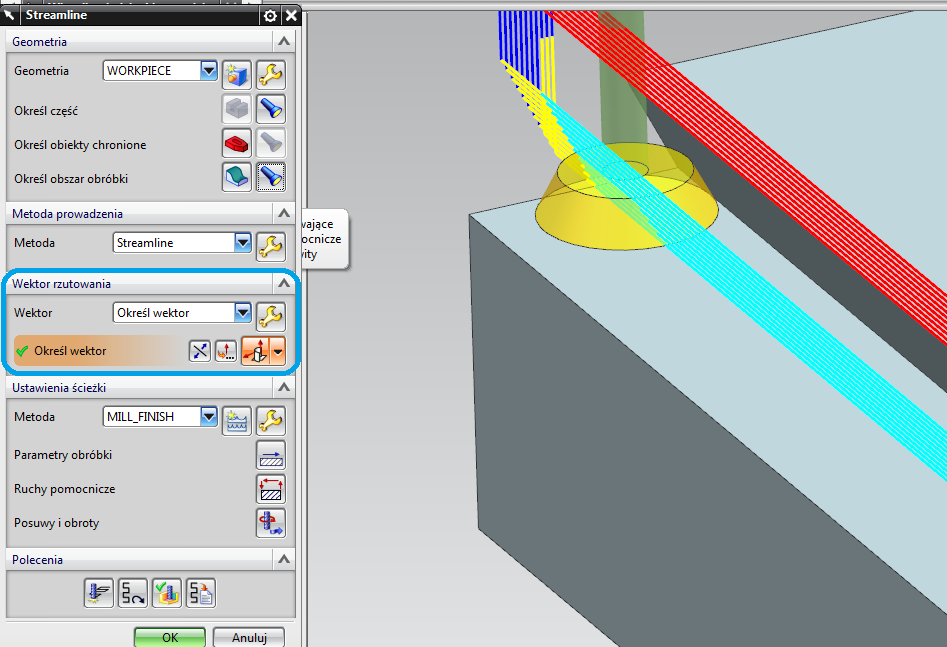

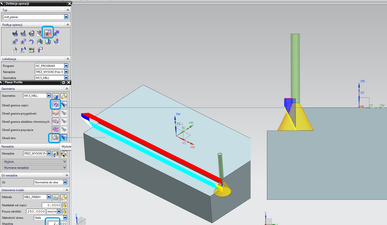

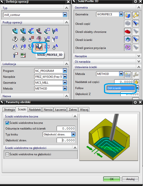

Witam panowie wiem ze bylo juz cos takiego na forum , nawet zajrzalem do tych tematow ale nadal nie potrafie poradzic sobie z moim malym oproblemem i juz wychodze z siebie bo przeciez to banal a tu masz takie problemy. Zalaczam plik w ktorym chodzi mi o przeprofilowanie ujemnej scianki z gory do dolu. pozdrawiam

1) najprościej Planar Profile
- tylko wydłuż część roboczą frezu
2) jeśli podcięcie ma być obrobione jednym przejściem lub z dosuwem bocznym to: Solid Profile 3D
3) bardziej skomplikowane przypadki "kształtowe": operacja Streamline
- frez może miec dowolny kształt
- wektor rzutowania ścieżki ustaw do ścianki (tutaj kierunek osi Y)
