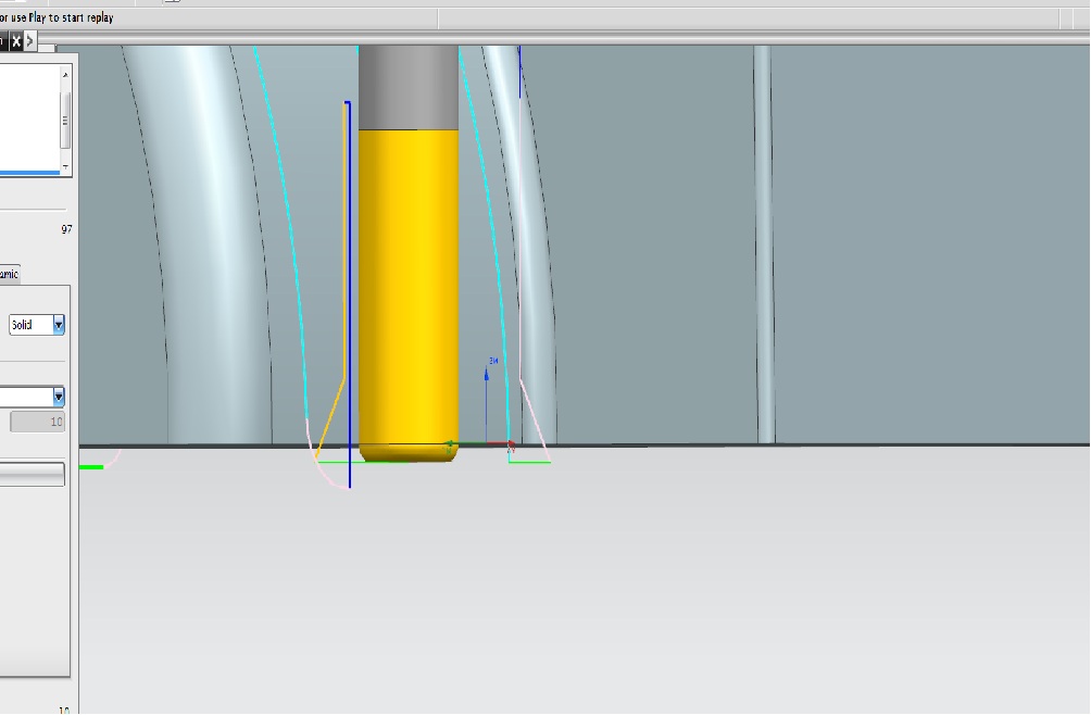

Mam problem z ograniczeniem długości ścieżki tak żeby nie znajdowała się poniżej obrabianego elementu. Próbuje wygenerować ścieżkę za pomocą Contour Area.
Na zdjęciu widać, że ścieżka i przejścia wystają poza detal.
Jak można ograniczyć te ścieżki?

Możesz np wstawić checka pod materiałem, ale frez schodzi ci dobrze, inaczej zostanie ci nieobrobiona powierzchnia o wysokości promienia naroża freza. Lepiej jak byś detal ustawił na listewkach (jeżeli się da), a w ustawieniach zaznaczył frezowanie delikatnie poza powierzchnię do obróbki.

Generalnie chciałbym żeby ścieżka kończyła się jakieś 0,5 mm przed końcem materiału i tego właśnie nie mogę ustawić nigdzie.
