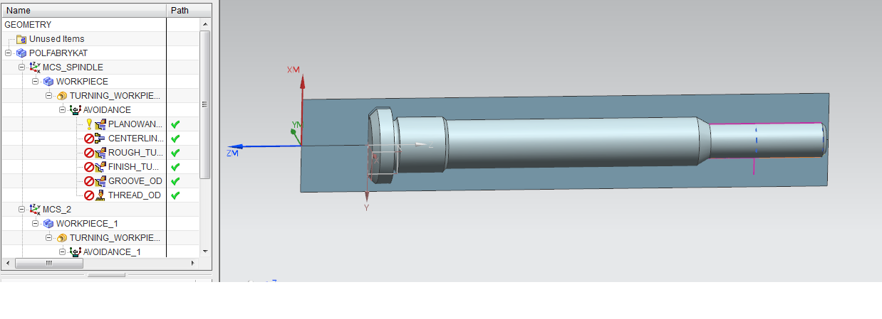

Jak zmienic zamocowanie aby toczyć druga strone wałka? (orientacja widoku dół)
jak widac na zdjęciu jest to nóż prawy. chciałbym teraz druga stronę wykonać.
Kolejne pytanie to w jaki sposób przejść do frezowania tak aby było już wykonane to co wytoczyliśmy? próbuje dodawać nowe MCS itd ale nie mogę sobie z tym poradzić:)

Post napisał: nxcam » 21 sty 2013, 13:31
- zobacz gotowe przykłady np. w:
x:\Program Files\Siemens\NX 8.0\MACH\samples\nc_simulation_samples:
1) sim10_millturn_5ax_cam_fanuc_in.prt
2) sim13_turn_4ax_fanuc_cam_mm.prt
lub jesli masz CAST: D:\Program Files\Siemens\NX 8.0\nxcast\parts...
lub zobacz jak jest zbudowany szablon MillTurn_Express.prt w
x:\Program Files\Siemens\NX 8.0\MACH\resource\template_part\metric...
- tylko zrób kopię przed edycją!

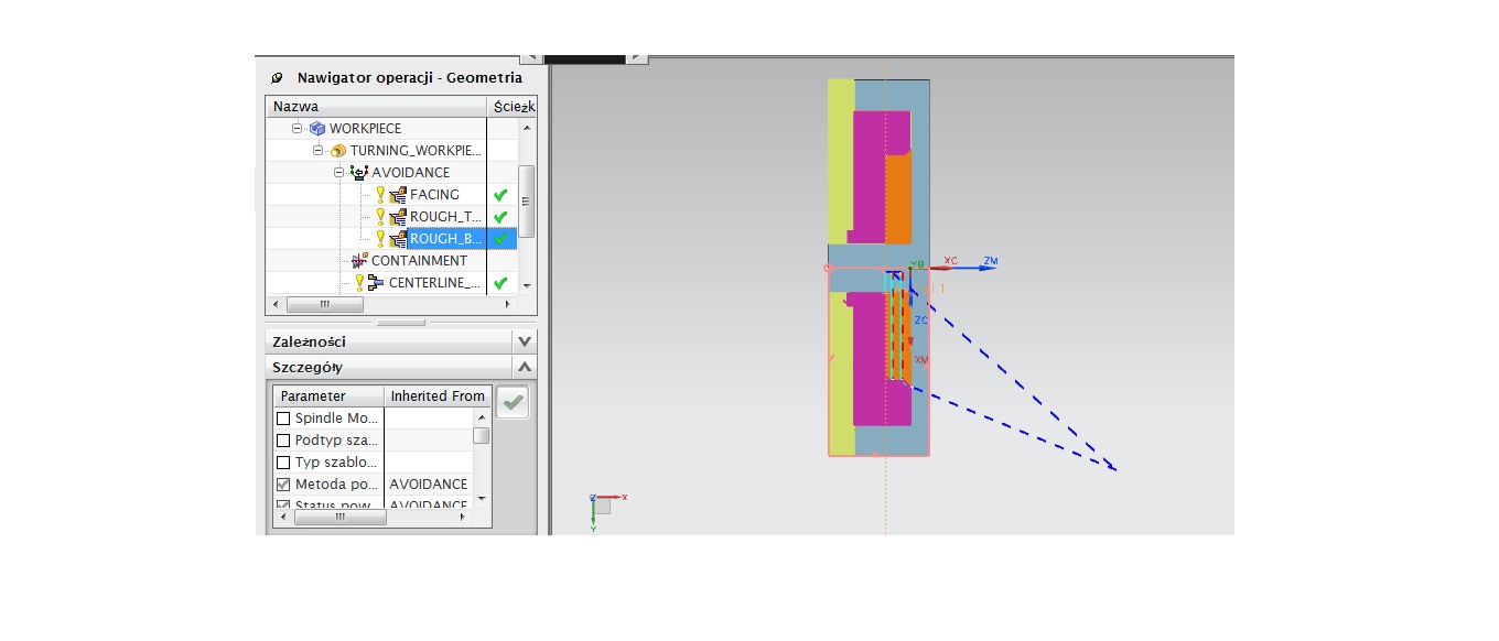

Mam pytanie , jak zrobić aby została pokazana obróbka materiału dokładniej chodzi o to jak przy 1 zamocowaniu zostanie zebrany materiał to żeby w drugim zamocowaniu go już nie było przy toczeniu i tak samo przy frezowaniu. Probowałem ustawic tak jak jest to wyżej, tylko wtedy dla nowego ukladu wspolrzednych(2 zamocowanie) nie moge ustawic avoidance aby nóż startował z drugiej strony materiału. Obrazek

Post napisał: radeko » 18 sty 2014, 14:29
2 zamocowanie, czyli odwracasz cześć w uchwycie , czy masz na myśli toczenie z drugiej strony lewymi nożami bez odwracania części ?
Jeżeli odwracasz wałek , to odwracasz też swoją część w NX i przerzucasz na inną warstwę.
Wtedy nie ruszasz w ogóle MCS , tylko z tego samego układu obrabiasz drugą stronę, a ograniczasz jedynie 2 point axis albo skracasz długość materiału wyjściowego o obrobioną wartość ( turning workpiece)
Na warstwie 1szej masz 1 zamocowanie, a na 2giej drugie - szybko i działa
Nie jestem zwolennikiem toczenia na bryłach, tak naprawdę wystarczą same krzywe żeby prawidłowo wykonać detal na tokarce, ale jak już lubisz bryły, to możesz też podczas symulacji 3D pierwszego zamocowania wybrać opcję , żeby program stworzył IPW , czyli bryłę po pierwszej operacji. Wtedy tą bryłę możesz wstawić do swojego drugiego zamocowania i wskazać jako Blank Part.
Mnóstwo możliwości, zależy ile kto ma czasu na taką zabawę :)

Post napisał: waldim » 18 sty 2014, 14:54
Rozumiem ale właśnie tego czasu niestety mam bardzo mało. A zależy mina tym żeby cała symulacje pokazać na prezentacji, dlatego też wykonuje to na bryłach.

Post napisał: Magneto86 » 18 sty 2014, 17:59
radeko pisze:...ale jak już lubisz bryły, to możesz też podczas symulacji 3D pierwszego zamocowania wybrać opcję , żeby program stworzył IPW , czyli bryłę po pierwszej operacji. Wtedy tą bryłę możesz wstawić do swojego drugiego zamocowania i wskazać jako Blank Part.
Nie wydaje mi się, że trzeba aż tak kombinować
Ten sposób z zapisywaniem IPW 3D jest trochę na około
Domyślnie to powinno działać jak tutaj pisałem:
https://www.cnc.info.pl/topics103/probl ... ht=#177590
(chyba niektóre obrazki poznikały)
Jak to w NX - osiągnąć cel możemy conajmniej na kilka sposobów
Zgadzam się, że z prostymi rzeczami łatwo poradzimy sobie dysponując samymi krzywymi. Łatwiej też wtedy zrozumieć jak to toczenie w NX działa i mamy większe pole do popisu (można ręcznie dostosować operacje podobnie jak w Planar Mill)
