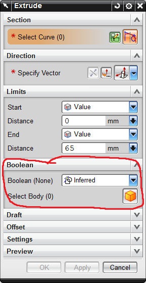

pamietaj ze w NX mozesz miec wiele bryl w jednym pliku oznacza to ze musisz
zdecydowac czy stykajace sie bryly stanowia calosc czy sa dwoma oddzielnymi obiektami.
mozesz np zrobic caly przyrzad w jednym pliku a pozniej 'rozbic' go na pojedyncze czesci.
w poleceniu extrude i revolve masz 'zaszyte' operacje boole'a ktorymi mozesz decydowac
dodac czy odjac czy pozostawic jako oddzielna bryle

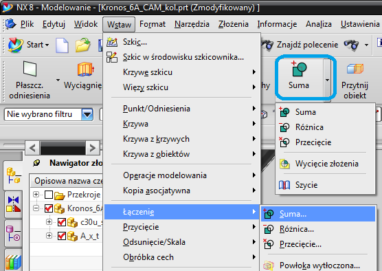

A dlaczego próbujesz użyć funkcji "szycie"?
Kolega wyżej wyraźnie podpowiedział, żeby użyć z menu: Wstaw>Łączenie>Suma.
nxcam
Posty: 734
Lokalizacja: Tuszyma
Post napisał: nxcam » 31 lip 2012, 09:54
