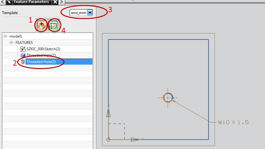

Gdzie w Draftingu jest wymiarowanie gwintów ?
Dopisuję ręcznie do wymiaru M z przodu i x skok z tyłu póki co.

prawde mówiąc wpisanie recznie jest najkorzystniejszą metodą, ale dać się da
użyj funkcji
feature parameters
po wybraniu tej funkcji (1) wskazujesz operacje którą posiada gwint (2), następnie w drugim okienku wskazujesz widok(4) który posiada ten gwint, pamietaj żeby wskazać mu normę np. ansi_mm(3).

Zrobiłem jak napisałeś. Nadal dla wałka to nie działa jakbym chciał.
Dla otworów jest metryczna tabela a dla wałków ? Gdzie są metryczne standardowe gwinty?
W grupie GB123 jest niby podobne ale np dla M12 nie ma standardu x1,75 .
Poza tym jak ustawię M12x1,75 z opcji choose table to wyświetla tylko M12 ( czyli w porządku bo skok standardowy). A jak mu wskażę ten GB123 gdzie jest M12x1, to też drafting pokazuje samo M12 a powinien cały wyświetlić bo niestandardowy M12x1

chcialbym zauwazyc ze walki to nie gwinty;)
dlatego nie ma takiej tabeli dla walkow ale
dla cechy thread (symbol gwintu zewnetrznego) jest tablica zapisana w plikach
thd_metric.dat
thd_english.dat
oba w katalogu UGII
w zaleznosci od jednostek miary cechy walek/walec jest uzywana tablica pierwszego albo drugiego
jesli nie ma tam twojego symbolu nalezy dopisac wlasna tabele symboli w odpowiednim pliku lub przeedytowac istniejace
przy tworzeniu wlasnej trzeba zmienic ustawienia customer default by czytaly nasze symbole
wszystko jest pieknie opisane w dokumentacji
mam nadzieje ze to cos wyjasnilo
