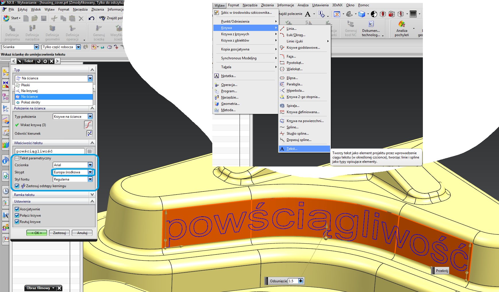

przystanek "na żądanie"
- aby wstawić tekst płaski, na krzywej, lub powierzchni jako czcionkę "z szerokością":
- wszystkie polskie czcionki zainstalowane pod Windows są obsługiwane
- tekst może służyć jako element w CAD do wyciągnięcia, czy w CAM do uzyskania obróbki wewnątrz/zewnątrz litery
