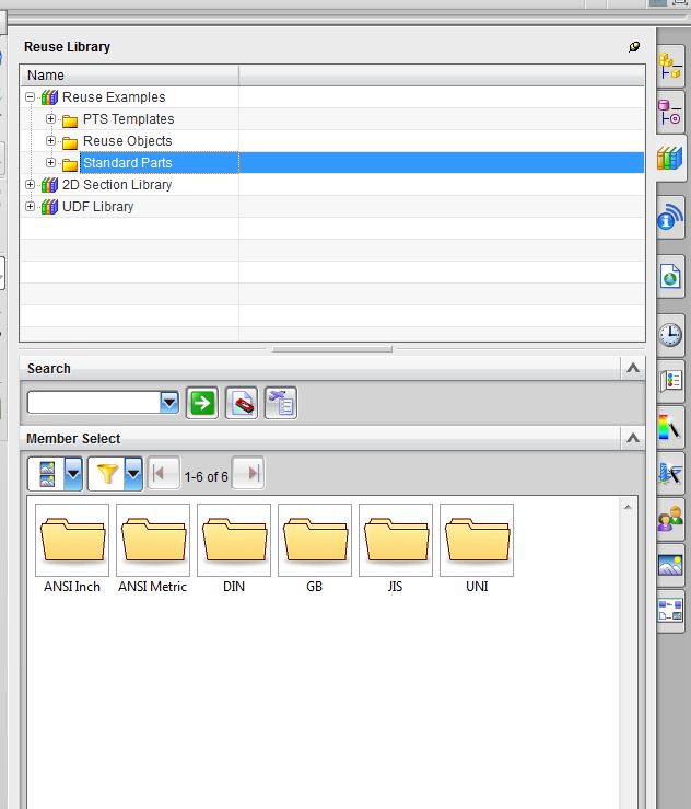

Program NX to bardzo miłe narzędzie lecz ma jedną wadę: biblioteki śrubek nakrętek itp są do wiadomo czego. Wiec moje pytanko brzmi, jak stworzyć swoje własne biblioteki a może skąd ściągnąć i jak wgrać. Chciałbym, żeby wyglądało to w ten sposób: potrzebna Mi śruba np M10 o długości 50mm. Klikam na ową śrubkę wpisuje długość i mam w złożeniu. Czy ma ktoś jakieś logiczne ŁOPATOLOGICZNE propozycje

Masz zainstalowane pliki pomocy?
Poczytaj o "Reuse library":
http://imageshack.us/f/713/reuselibrary.jpg/

Znalazłeś jakieś materiały na temat rodziny części? Jeśli nie to się odezwij do mnie to podeśle jakieś materiały związane z part family
